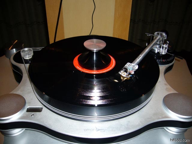

如果买AMARI LP200, 应该配什么样的臂比较好??????
回复: AMARI LP 200!

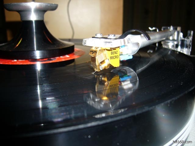

        这样配过,很好!
        Roksan Nima & Benz Micro Glider L2,详尽则浏览以下链接: http://bbs.hifi168.com/showtopic-115386-64.aspx 。

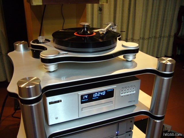

回复:AMARI LP 200!
MENN兄, 用的是什么机架, 好漂亮啊!!!
JBL4344, EMM Lab CDSA SE, NAGRA PLL, EXCLUSIVE M5 MONO and more....

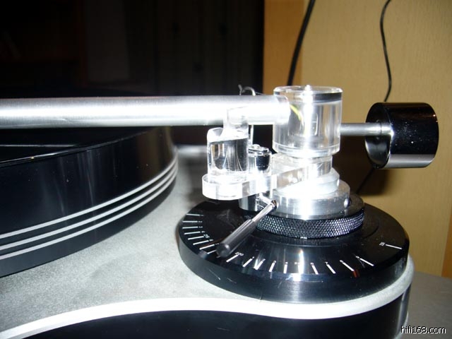

再请问Roksan 的臂是否要另配臂坐???直接可以装上吗???
回复: AMARI LP 200!
原帖由 青蛙 于 2008-1-18 9:47:00 发表
        Nima的安装孔径为22mm,只比Rega的略细1mm(君子的为标准23mm),稍加处理就能直接安装(且能“双重”调整VTA);并不需要另配臂座!
