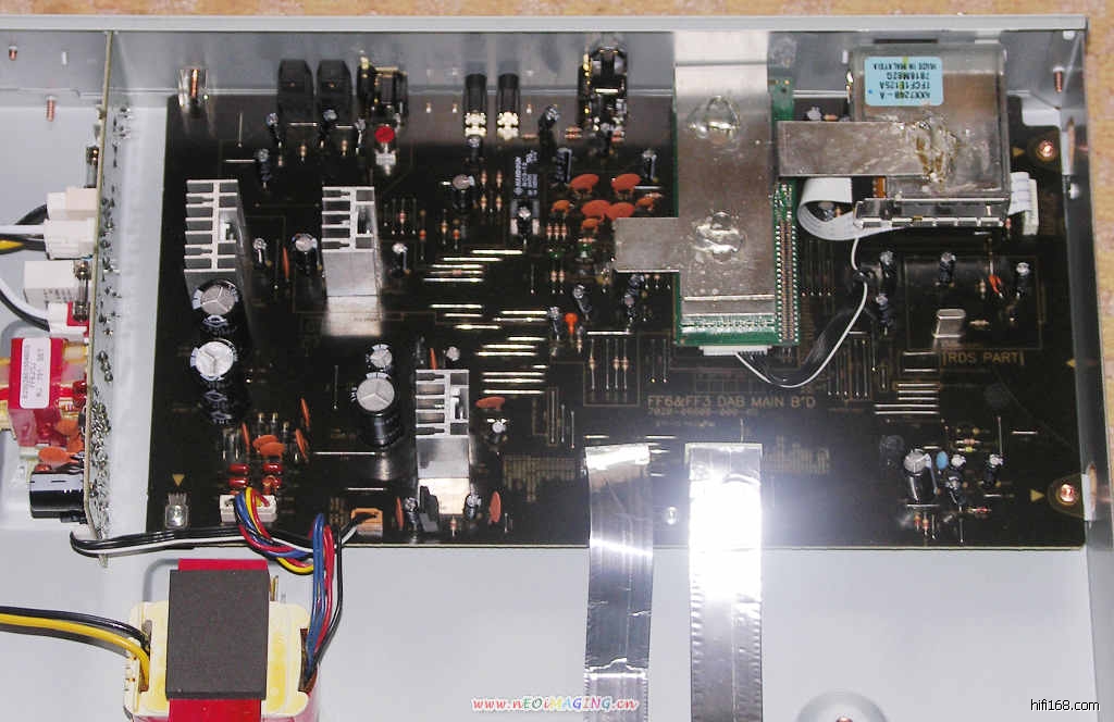

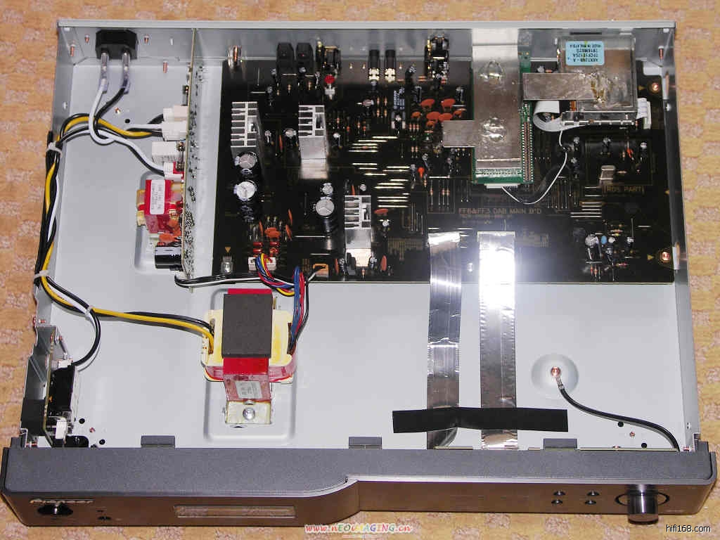

几天听下来,真的按耐不住 对F-F6-J Pioneer那声音不满的情绪了,今天对她实施手术,声音明显改善许多。
32#
回复: 元宵购买了—— F-F6-J Pioneer级HI-END 收音头
下面是手术后的F-F6-J Pioneer内部照片:
jpg(2008/3/6 0:23:27 上传)
33#
jpg(2008/3/6 8:04:48 上传)

第一期摩机目标已经基本达到,除了声音明显得到改善外,信噪比也进一步提高,原来电流噪声比较大的中央台等,现在已经非常安静稳定……

原帖由 名琴LP 于 2008-3-6 9:12:00 发表
原帖由 ray_ji 于 2008-3-6 8:27:00 发表
已经HIEND了的产品还不满意? 除了右上方一点痕迹, 没见到哪里动了手术, 医术高超啊, 下刀不见血;P
是不是不是红花了.
不是红花的我可绝对不要哦,名琴倒是非常喜欢吧?

原帖由 0808zxm 于 2008-3-6 15:54:00 发表
脱了衣服 里面料好少啊 我好像有点后悔了
料是不算少了,设计、布局和制造工艺也不错,用料倒是比较一般,看不到通常大家所说的“发烧”元件,但是感觉用料挡次也是基本合理,是依靠技术、设计、工艺吃饭产品,这倒是真的令人佩服。

原帖由 0808zxm 于 2008-3-6 21:25:00 发表
老师还没说 改了什么啊
现在重点是改进提高电源供电质量参数:
1、基本解决了大动态时电流供应不足,造成低频松散缺少弹性的问题;
2、基本解决了声音缺少透明度、鲜活度和高频细腻延伸不足问题;
3、使收音头工作更稳定,微弱信号的接收处理能力提高,微弱信号的噪声大幅度降低。

原帖由 聆至静 于 2008-3-6 9:55:00 发表
不见血的刀是非凡的!
是否“非凡”不敢说,摩机不一定要“显山露水”是我的追求。
万不得已确实需要“显山露水”时,工整、牢固、美观、合理、效果明显,是我“折衷”处理的最低要求。
十多年了,从来没有放弃过这些基本原则,做不到的宁可不做。
