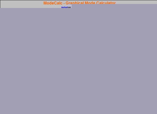

楼主能帮我分析一下我的问题在哪吗?左侧墙的高度是2.23m,右侧墙的高度是2.53m,成一个滑坡状,所以我算了两张图。
在播放某种低频很特别强的音乐时会有嗡嗡声,可能是柱波吧,已经在喇叭后墙放了两个吸音柱,另外两个墙角分别是衣柜和一些杂物。在摆位方面我也下尝试过,发觉喇叭越是内拐,柱波会随着喇叭的内拐而改善,但还是不能解决问题
