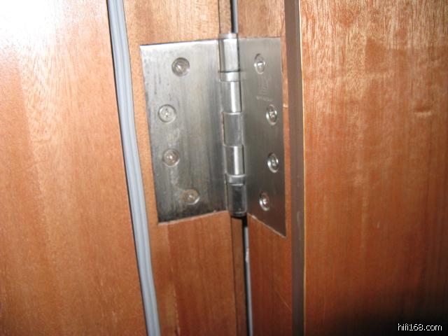

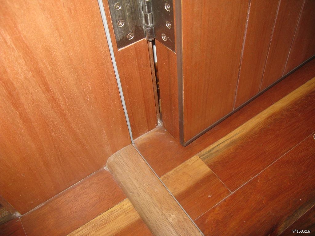

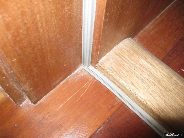

再讲一些有关门方面的问题。
门框要用实木的(我用柳桉,白松强度不够),普通的大芯板不能承受很重的,(我的门很重一个人抬起很费劲),时间长了门框变形就惨了。铰链要买大号的多用几付(我用了四付),木螺钉要粗和长些。门和门框的结合用密封条,好的密封可以增加几个分贝的隔音。一般的大型建材商场有卖的5米一包。我是找到了批发商,买了50米(家里其他的门也封了),价格只有零售的一半,有一种国产的价格很低,但是弹性差,我没买。大家到网上查一下就知道了。可以用一张纸条检验密封效果,也可以在室内开灯,门缝是不能透光的。门堵有很多种,活动的方便,开门时抬起,关门落下,地面没影响。我选择了地面固定式,效果是最好的,只是地面有突起,刚开始很容易绊脚(家里有小孩要注意),时间长了也就习惯了。看图就明白了。

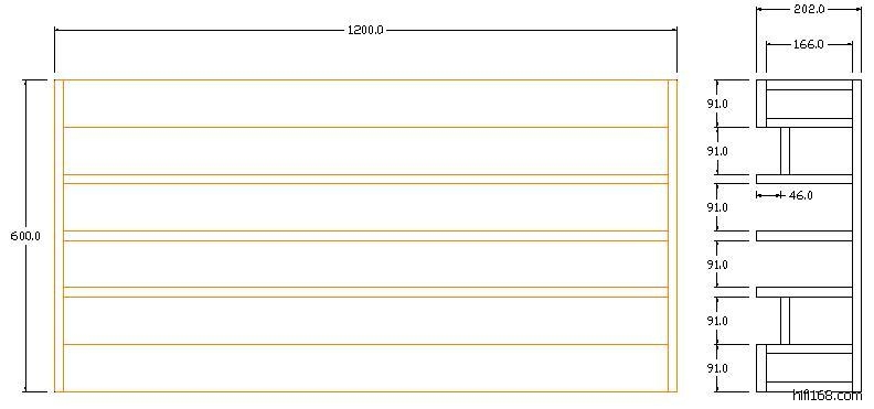

再介绍一下扩散板。网上的资料很多,尺寸和有效频率有多种说法。我是按前面的书上的公式,自己设计的。1200X600X202,5阶。深度越大中心扩散频率越低,阶数越高每个台阶的宽度越小,中心扩散频率就越高。深度一是受房间尺寸影响,二是价格。阶数增加会影响制作难度和造价。不介意价格的朋友深度没办法,阶数有变通的办法,可以在一个台阶面上再加工成小台阶,当然了,自制难度太高,只有买成品了。看图就明白了。我看了“音响贵气一文”,介绍是用纤维板多层粘结后用特制的刨刀在大型的刨床上加工的。理论上可以,但难度太大了,只有厂商才行。我以前在网上看见有类似的产品,记得是天价。有些网友介绍说,普通的扩散板(没有小台阶的)高频可以扩散到6-7倍的中心频率,我一直没有找到科学的根据,也没法测试,如果真是那样就太好了,还希望高手和专家能指点。
我的尺寸如下图。中心频率是924Hz,有效的扩散频率带宽是693-1868Hz。是按前面那本书上介绍的公式算的。
这些内容可能会引起很大的争议,我不是专家,只是讲一下自己学习后的结果。我也没有仪器去测试,没法证明自己是对的,别人是错的。欢迎交流。
也许有人会感觉有效的频带太窄了,效果不好。那我可告诉你,我的扩散板的最终效果很好(可能我的计算是有问题)。音箱后面中间放板后,人声的定位和口形极佳,不放就差多了。我感觉不在乎外观,可以在网上买一些试试(60X60X10,价格不贵,体积小,比较好安放),怕上当就买两块才一百多,比脚钉线材便宜多了。我还记得有篇文章介绍说用超大型的RPG(600毫米深,我算了一下,低频到212Hz),中低频的效果极佳。如过哪位朋友试过,还请介绍一下。

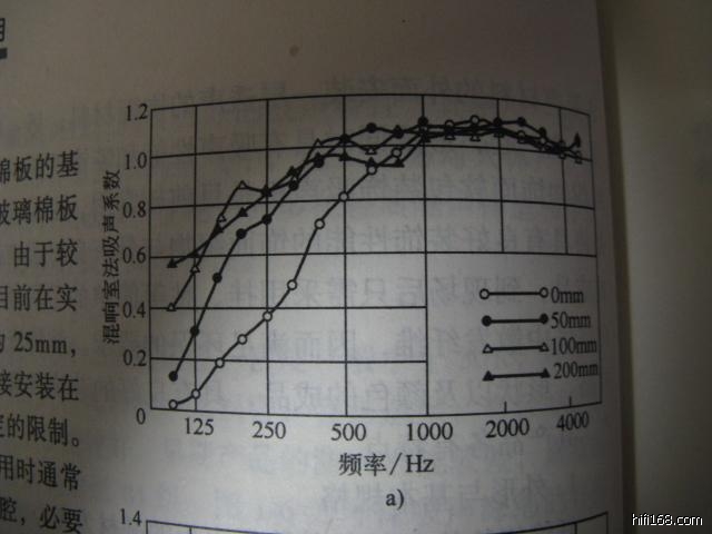

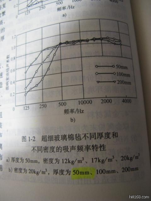

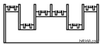

补充一张MLS和QRD的图。

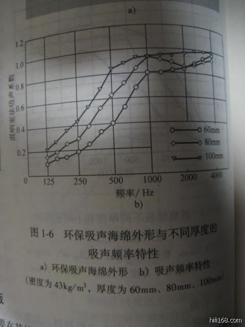

吸音其实是为了取得合适的混响,根据赛宾公式,必须将你的听音房实际材料在不同频率下的吸声系数计算出来,才能得到最后的混响。根据结果再修正,一直到合适为止。有很多资料介绍目标值,但是最困难的是估算实际装修材料在不同频率下的吸声系数,只有专业的供应商才会提供各种情况下的数据,这也是他们卖的贵的原因。我的经验还是中低频最关键。刚开始一直担心低频会吸得太多,计算后才发现,一般的情况是中低频吸收得不够。我想通过天花板的例子来说明。
我一开始准备用RPG(60X60X10)的,因为很多网上的图片都是这样,但是最后放弃了。主要原因一是价格太高,二是万一不行返工的工作量太大了,三是计算下来低频的吸收怎么也不够。最后决定天花吊顶用穿孔的纤维板,空腔200毫米。国内的几家专业供应商都能提供详细的吸声系数,但是一听我是个人用户都拒绝了,连报价都不肯。最后只能到网上找普通的。最后确定了Armstrong的产品,只是吸声系数是1000Hz的没有其他频率的。还是查了很多资料(网上很少,多数都是书上的),最后发现对与玻璃纤维,矿棉纤维和多孔海绵类(其实地毯也是)的吸声系数是有规律的。
1。500Hz-1000Hz以上,基本是不变的。如果1000Hz是0。6,那么500Hz到4000Hz差不多也是0。6。
2。500Hz以下,受吸声板后面空腔的影响最大,板厚的影响可以忽略。后面的空腔越大,低频的吸声系数越大。
我没找到详细的理论说明,但是几乎所有的图表都是这样的,我只能推测这是个“真理”吧。很多资料都是查的,现在也找不到了,只有那本书还在,我拍了点图,希望大家可以理解。

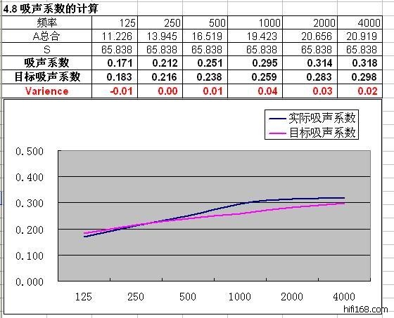

这样一来,就可以估算了。比如Armstrong的雅韵,600X600X15毫米,明架平板,1000Hz是0。55,我自己推算了其他频率的吸声系数。这是两年前算的,记得当时真是查了无数的资料才确定的。正确与否也不知道,只是在当时的情况下我个人认为的最佳结果。
我就是这样把所有的表面的吸声系数都估算了(其实准确性是个问号)。然后通过赛宾公式计算了全频的混响。
目标值500Hz定在0。35秒。又根据公式推算了其他的频率。
频率 (HZ)125250500100020004000
T60(f):500HzT601.300 1.100 1.000 0.920 0.840 0.800
T60的绝对值0.455 0.385 0.350 0.322 0.294 0.280
然后与目标值对比,结果发现250Hz以下是不够的,一开始准备用低频陷阱了,有一个英文网站介绍的很详细,但心里没有完全把握,结果有一次偶然发现在一本杂志中介绍了布艺沙发的吸声,2米多的沙发(皮质的要差)能很好的吸收200Hz以下低频就决定以后买一个大型的布艺沙发。说真的,那时候有点精疲力尽了,家人催着我开始装修,没有时间再搞了。刚才找到了当时的文件,Show一下当时的计算结果。不过要说明一下,主观的推算多,科学的依据少,和我现在实际的也是有区别。
