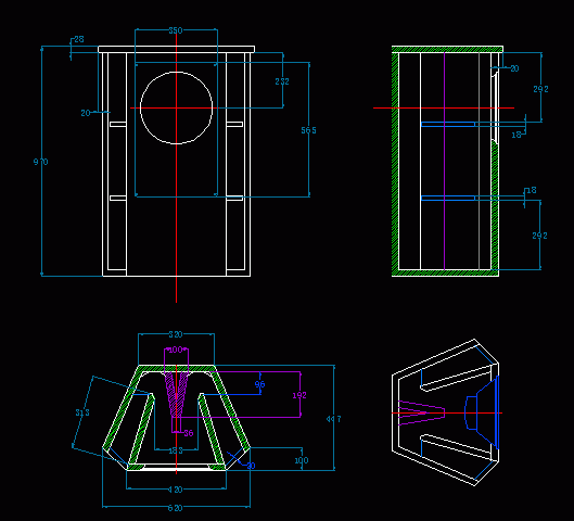

搭配2A3单端,听交响,要求声音细腻而有动态,用哪对单元比较好?有没有箱体制作的图纸?谢谢!
你好 普遍反映2A3配3004不错 图纸如下
gif(2008/6/1 22:34:00 上传)
