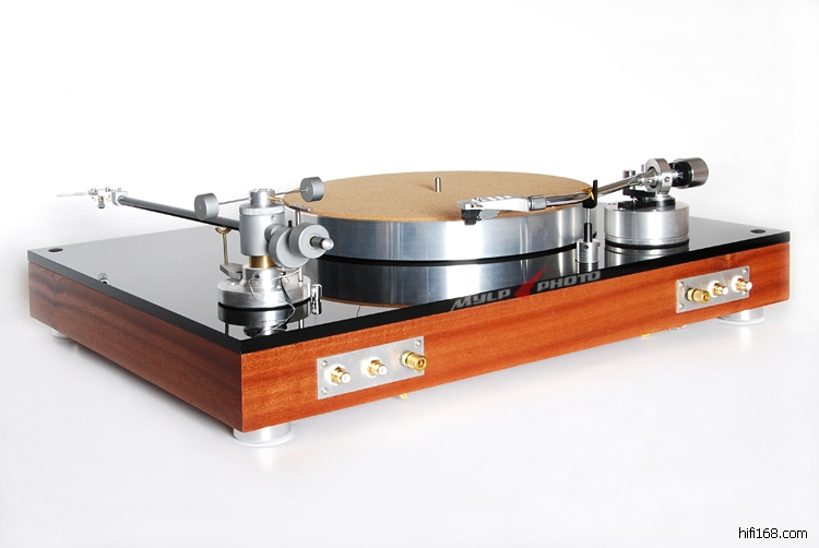

原帖由 阿杰 于 2008-6-16 16:57:00 发表
提几点建议:
1.接线RCA端子太菜。
2.那款唱臂线中频略欠厚度,配MM唱头没问题,但配AT-F3就更突出了他的弱点。
3.单点臂的平衡陀重心太高,容易出问题。
4.还需要配套开发出独立的唱臂起落架(这个我也需要)。
多谢大师的意见!
1.确实是菜了点,这个随时可以升级;
2.没错,这款臂线有点偏亮,但一时找不到更合适的,或者说暂时舍不得花大钱买贵线,先听听如何再说了,对我来说,DIY的原则是便宜又大碗;^o^
3.本来单点臂的重心应该是低为好,不过这个哑铃式的平衡陀设计有它的特别之处,就是令唱臂实现了三维的平衡,就象走钢丝的那根长长的横杆一样,实验表明,它对唱臂的左右平衡起到很好的效果。你可以留意唱臂后部有个偏心圆锤,原先是用它来调整左右平衡的,但它的效果远没有哑铃好。
4.这个,迟点会搞的。
这次DIY思路是前期尽量将整体完成度搞好,至于用料,先不要急于追求“高班”的,毕竟还要涉及到后面的器材,慢慢玩慢慢换更过瘾,再说,有时贵野未必比得上便野的。

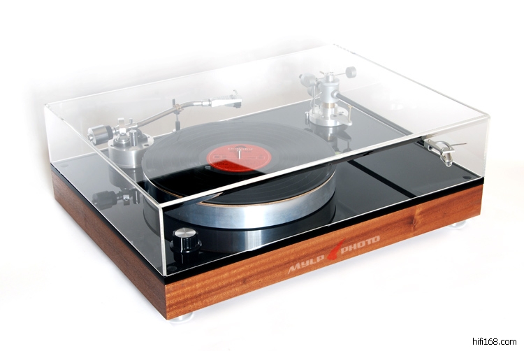

加上机罩,哗,我都觉得好漂亮!这次DIY的完成度还是比较满意滴!

原帖由 mylp 于 2008-6-16 16:42:00 发表
唱机已经胜利完工,上几张全图。
得了! 几时排期轮到我们参观?

回复:再战江湖——DIY内分体式双臂黑胶唱机(终极版)
终于见到完整的作品,真系美轮美奂,无得听都唔紧要,令我愉悦的是mylp兄DIY的过程,相信效果也不会差的,谢谢mylp兄的精彩奉献!
DIY极品,漂亮,赏心悦目

回复: 再战江湖——DIY内分体式双臂黑胶唱机(终极版)
原帖由 rokey2 于 2008-6-16 17:44:00 发表
得了! 几时排期轮到我们参观?
好滴好滴,等我煲一小段时间,慢慢调整下先。

多谢两位大哥一直注视着!有人分享我的快乐,就是DIY带来的另一种快乐,也感谢所有进来支持的DX们!
