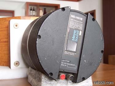

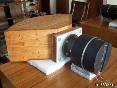

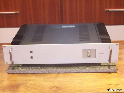

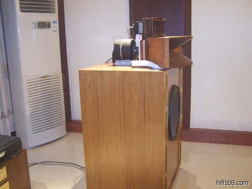

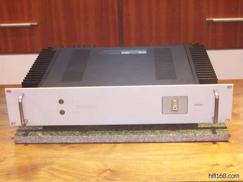

自从在朋友那里听了复刻的TAD2402后,便被那大气、宽松、真实、自然的声音所毒倒,迷上TAD一发不可收拾,但苦于囊中羞涩,只好DIY了。先是收了一对美国产的MS1401A的中高音激励器,参数为:16Ω—40W
800HZ
12dB/OCT。外径达φ160mm,应是钢磁的,听感相当不错。然后又找到一对与其绝配的原木号角,说绝配一是买前问商家该号角分频点是多少?答曰:800HZ,正好!再问联结器喉孔及螺孔,又正好。该激励器振膜与喉介于TAD4001与TAD2001之间,曾与TAD2001简单地对比了一下,感觉声音在厚润和情感方面似乎胜出,但量感稍微弱一些,灵敏度约在107dB/W/m左右。细节也少一些,大概频响没有那么宽,估计不会超过12KHZ,高频延伸自然不会好。也许MS1401A单元在国内很少见,知道或玩过的人少的缘故,当初购入价不是很高,我认为它在目前的中高音激励器里性价比是很高的。只要配一个合适的超高音便可以弥补高频不足的缺陷,我现在就是用金琅的G2做超高音,请看下文分解。

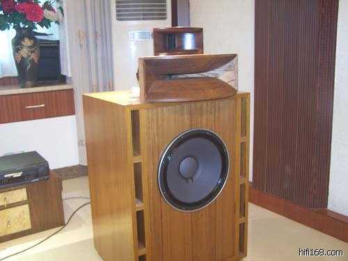

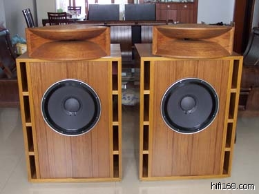

在交了一对全新TAD1601A的定金后(当时商家的货还没回来),便开始考虑做箱体了。由于当初在朋友那总感觉低频不足(后来知道是器材系统没调好),便否定了DIY TAD2402箱体,个中也有尝试其它箱体的想法。上网查了一下,高手也是说箱体要大一些,容积要达200—250公升才好,所以做了一对照片上的箱体,容积约240公升。箱体是用18厘进口夹板,前板和上、下板又加了一层18厘大芯板共是36厘,两个侧面由于有导相板相连,所以也有足够的强度,交接处及背板都有加强木方,表面帖进口泰柚面板,沉沉地、整体感觉还不错。

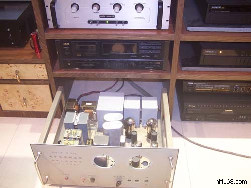

箱体做好,喇叭也回来了。当拆开包装看到那对硕大精致的TAD1601A时,当初心痛所付银蛋的心情,得到了很好的安抚。按800HZ 12dB/OCT做好分频器,用单端300B推,已有不错的表现,毕竟它的灵敏度有97 dB/W/m,忐忑的心被兴奋所代替。大气、宽松、真实、自然、厚润的声音,还有那声音的密度之高和充沛的情感表达,可以借用超市里的一个广告词来形容“抵哦”(意为:很划算)。就这么听着、褒着、享受着。但有两个感觉还是明显的,一是感觉300B的功率不足,控制力不够好,低频力度不够;二是高频的延伸明显不够。
一次帮朋友卖一台艺升的845胆机,我拿回来接上试听,哇!不得了,低音结实有力,音场宽大而宏伟,声音收放自如,控制力极佳。本想DIY一台845,但一是怕麻烦(其实是更怕再投入),二来实在喜欢小功率三级管(特别是古董茄子胆如;171A245等)那浓郁、娇艳的声音,所以没再动手。想想原来有一台专业功放是用来卡拉OK的,功率也蛮大,便拿来一试,功率倒是大了,但却听不得,冷、硬、冲,只能放弃。我就琢磨啊,影响声音走向的应该主要是中高音,如果用两台功放分别来推高、低音,用一台大功率的专业功放来推低音单元,另用一台小功率胆机来推灵敏度高的中高音号角,这样不是即可享受小功率胆机浓郁、娇艳的声音,又能领略孔武有力的低频吗?这里借用一句时尚的话叫:优势互补。用电子分频吧,DIY一台,但因水平不济而失败。无奈只好仍用分频网络,我的ARC前级又正好有两组输出,便一路进300B推中高音号角,一路进专业功放推低音,但也不理想,冷、硬、冲的声音与胆机的温暖、娇艳的声音不搭配、不和谐。后来在网上看到有卖一台美国哈佛的场效应管纯甲类功放,大家都知道纯甲类的声音是比较温暖的,何况还是场效应管的。购回来后立即接上试听,真是心中一喜啊,水乳交融、很是和谐,温暖而有力度。
接下来就是要解决高频的延升问题了。本想接手朋友那对TAD2001的,但似乎他又没了出手的意思,也罢,那不菲地价格估计LP大人那也难通过,也曾考虑用JBL075076077等,但都因价格问题而没有下手。一次与香港的萧先生电话交流时,他说起香港的烧友有用金琅G3铝带高音来做超高。以下是下载厂方的介绍资料:金琅铝带式高音扬声器的振膜厚度仅为0.01mm,宽度8.5mm,是经纯手工精心制作成六角蜂巢形后再折成特殊波浪形状,实现了整体刚性好,难以形成分割振动的严格要求,使得幅频特性优越,避免了相频特性干涉(即无什么相位差影响),实现了球顶、锥盆等高音扬声器至今尚未达到或者说很难达到的"纯净"振动状态,所获得的频率响应范围是宽广而平坦的,G2频率响应范围:1700Hz40KHz±3dBG3频率响应范围:1300Hz40KHz 3dB,实际G2G3铝带式高音扬声器的有效频响范围的上限还有很大的裕量,两款的上限均可达到100KHzG2的二、三次谐波失真在1%以下,G3的二、三次谐波失真在0.5%以下。铝带式扬声器为取得高灵敏度,要求磁路系统磁通密度B值足够强,金琅研制的U型磁路结构,磁利用率高,再因为使用了昂贵的N40钕铁硼磁性材料,使得磁间隙的B值达到55006000高斯。这样就轻松的得到高的灵敏度,G2主轴方向的声压级达到96dB/w/mG3主轴方向的声压级达到100dB/w/m,实现了高效优质的电-磁-力-声换能。金琅铝带式高音扬声器作为分频式扬声器箱的高频换能器、辐射器,具有全面而优良的物理技术特性,与频响宽、灵敏度高、失真小紧密相连的是瞬态特性好,不但对简谐信号响应的好,显现出高保真的波形还原能力,而且对多变的音乐信号,特别是脉冲特点充分的打击乐、弹拨乐(以及测试用方波、啐发声等)等等反应十分快捷,波前跟随的好,衰减又无什么延宕,这可说是"解析力高"的重要表现,又相关着泛音丰富、活跃、细腻、柔润、辐射主轴前方水平面里的指向性好(也就是包容角宽而匀称)等。我无意为金琅做广告,但我决定一试,上网一搜,还真是想什么来什么,居然就有一对G2,而且还配了木号角,成色也很好,当即拿下。将分频点设在10KHZ(也可以多试几个分频点如:8K9K11K12K等,经试验我这里设在10KHZ比较合适)与MS1401A并接,不行啊,几乎听不到G2的声音?阻抗不对,一个是16Ω,一个是8Ω,但最主要的应该是灵敏度,两者相差不止10dB。我想TAD1601A灵敏度是97 dB/W/m,阻抗8Ω,G2灵敏度是96dB/W/m,阻抗8Ω,阻抗一样,灵敏度G2加号角后应与TAD1601A相当,将其改接至哈佛的输出,开声,哈哈!爽歪歪!又一个水乳交融,量感、音色、速度真的是很和谐。借此对萧先生说一声谢谢了!G2高音真很不错,就如介绍的那样高频上限均可达到100KHz,所以信息量很足,听到了很多原来没听到的信息,高音清晰、飘逸、自然、泛音丰富。高音就如画龙点睛,高音就是音响的魂,有了高音就有了神、有了魂。在分频点和在分频电容上作些调整,可得到不同的音色和表现。我现在用来推中高音号角的功放已改为EC52牛偶和推171A古董茄子胆,整体搭配已令我满意,声音细腻又厚润、情感充沛又鲜活、娇艳而又不失孔武有力,具有大型系统的场面和气势,也有书架箱的精准和细幼,音场既深且阔,整体表现自然、和谐、均衡。被轰炸了二十多年的LP大人,也由阴转晴了,说:这次给你搞得蛮好听了哦。同放一张碟,连家里八十多岁的老母亲都说,这个人这回怎么唱得这么好听啊!好了,不说了!再说就有王婆之嫌了。我也暂时不再折腾了,可以坐下来静静地欣赏那美妙、动听的音乐了!
在此声明一下,并不是说这对箱体就很成功、很满意了,我认为最主要应归功于单元好。以后还是想用好一些的夹板或原木板,按2402的尺寸再DIY一对箱体,因为现在的低频虽然潜得下去,但感觉低频还是有点蓬松、有点蒙。是箱体?是功放?也敬请高指点迷津!
网上不是有这样一句话吗:是玩音响,还是被音响玩?其实我想只要你持有科学的态度、理性的发烧,多动脑子少迷信,多听、多交流、多动手、多搭配、巧搭配、巧调整,就可以花更少的钱,听到更真实、更美妙、你自己更喜欢听的声音。听音响是很个性的玩意,不同的人有不同的听感,不必太在意别人的感觉,自己喜欢才是硬道路,要敢于去玩,更要善于去玩。DIY的过程同样很享受,有郁闷、有痛苦、有开心、有快乐,正应了那句:痛并快乐着!

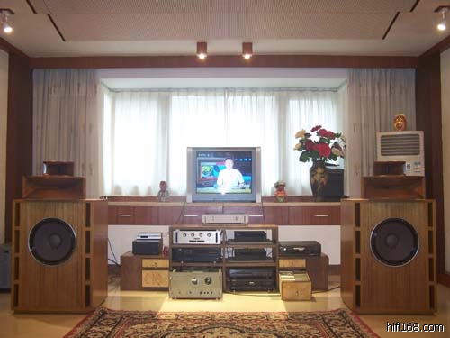

电视应该搬开,与环境格格不入啊呀
耳朵:听CD弦音 眼睛:看胆光隐约 心情:随乐韵荡漾……
回复:不 拘 一 格 巧 玩TAD
想搬开来着,可没地啊!原来还放在器材架上呢,后来才搬到飘窗台上,就这LP大人还有意见呢!现在电视离喇叭有1.9米,知足了。
