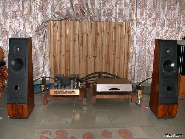

cd和功放上了挪威钉下面用黑檀木垫起,前墙加扩散板,音箱离前墙1.02米。

声音清晰、宁静、层次好了,像也高了一点,但还不理想,算了还是安心听音乐吧。

你的音箱之间距离太近了,一般得在1.8——2.2米左右,自己慢慢调整一下试试;另外每只箱略向内偏5——10度,可以调节音场的纵深和层次。

不知你两面侧墙是怎样处理的,就后墙立两块扩散板也是造成声像偏低的因素。同时又造成过多中高频反射,声音的透明度和感情都会降低很多,这样的举动较普遍。唉,有待提高听感阿!

用了扩散板比不用声音清晰点

挪威钉加黑檀木垫声音韵味好点,不加黑檀木垫声音清晰点。

中频不饱满,声场必定虚。解决中频先吧。
