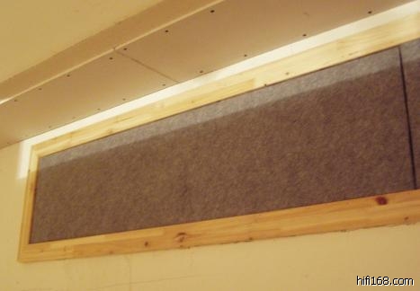

回复:自制扩散板 特美!
玻璃绵里面的纤维可能会从微孔板里跑出来, 长期呆在听音室内会严重危害健康
另外, 音箱后面左右两墙角没必要封起来, 那么大一个空腔, 万一效果不好, 后悔莫及.
我的经验是在两墙角落各放一块扩散板, 墙角的危害马上消除. 扩散板可以放音箱后墙或者侧墙. 靠角落放就行.
逗你玩儿

回复: 自制扩散板 特美!
原帖由 ray_ji 于 2008-7-1 9:42:00 发表
用无纺布(不是纺织成的,好象用机器做的,买皮包时有的有个袋子那就是无纺布,不过市场上种类很多,我开始不知道,去了一看好多好多)包好是没问题的,而且微孔板面上还有一层布,顶上的是俩层布,表面也是无纺布,用的是很密很厚的一种。
重点:好坏要自己包,靠工人有可能包不好,这活没技术性,但对责任心要求很高!
把扩散板放在墙角是很多人用的有效方法,到时都会试验试验。

回复: 自制扩散板 特美!
原帖由 天京 于 2008-7-1 11:06:00 发表
为什么不给你的顶上设计一块
考虑顶比较低,所以大方向以吸为主,12个木框自然也形成大的扩散面,再加上分散的块吸收和原墙顶的反射共同就形成很好的扩散.
在顶上的第一反射点上放了一排三块吸声框,当然这都是些理想,结果也难说。
本次施工时对设计有些修改:
1、原设计俩侧共八条微孔板是错开位置的,完全防止来回反射,但考虑定位问题,作成了对称。
2、八条微孔板原设计为上厚下薄的斜面,因施工难度和美观问题,作成了垂直面。
3、右侧四块微孔之间原设计为表面蒙厚布,声学上叫弹性吸音,考虑怕吸的多了不好处理,取消了。
4、顶上第一反射点原设计为倒金字塔形吸音体,考虑空间低,视觉造成的心理影响更大,改为10CM平面体。
50#
