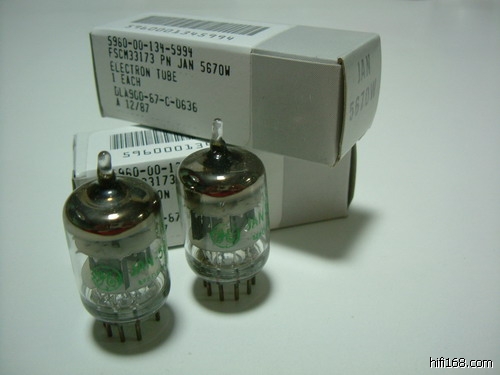

刚到一批全新GE 绿字5670W原盒军用管,
搭配S5如虎添翼啊!
120/对
请注意
你所见的(GE)5670W 为军规双三极讯号管,而且是全新带盒,非常难得!比一般2手的普通5670更为出色耐用!搭载传神的S5或其他使用5670管的器材声音韵味出色,平衡耐听,质感强烈,更上一个层次!
GE 5670/W口碑仅次于WE396A,高中低频的控制十分出色,丝丝韵味,非常耐听,很多高档器材均用此胆校声,可见其地位相当之高,任何高中低档的器材,换上此胆后都会有不同层次的提升,而最重要是此胆会让你越听越有味道,给你享受最美妙的音乐
5670为一只泛用型(General Purpose)双三极真空管,接成共阴(common cathode)组态时,放大倍率不高,约在20~40倍之间,可以做为第一级的差动输入管或是内部两个三极管串接成两级共阴放大器使用。
5670是一只很小巧可爱的双三极(Twin Triode)真空管,其矮短的坚固结构是为了能在各种严苛的工业与军用场合长久使用。Mu值大约是40左右,属于中Mu值的讯号管,其屏内阻(Internal Plate Resistance)大约在5~7K之间,而最大屏耗(Plate Dissipation)有1.35W,最高屏压(Max. Plate Voltage)达到350V,此管比较特别的地方是其栅-阴偏压(Grid-Cathode Bias Voltage,简称Vgk)可以操作于正偏压,Vgk到+3V时都工作都还很线性.
1.此真空管可以操作于低电压的工作点,比如说Vp=70V、Ip=6.2mA、Vgk=0V的工作点,此时的屏内阻rp为6.6K;甚至可以操作于Vp=50V、Ip=8.5mA、Vgk=1V的工作点,屏内阻rp为4.6K。
2.观察最大屏耗线以下的区域,可以发现此管并不适合以过高的电压操作,是属于低压高电流型态的讯号管,在设定时屏压最好不要超过250V会比较合适。
3.此管的静态屏流(Plate Current)设定在4mA以上的线性度会比较好,屏内阻也比较低。
4.此管可工作于正偏压,也就是Vgk为正的场合,不过不能太高,以曲线图来看,Vgk超过+3V之后的特性不佳。
5.以各种不同工作点来看,此管的屏内阻范围大约是在5 ~ 7K之间,此管的屏内阻虽然高于一些超低内阻如6C45、6H30...等的管子,不过比起12AX7、12AT7...等高内阻的讯号管而言,其屏内阻还蛮低的,频宽特性也不错,配合其低压高电流的特性,适合做为驱动管以及缓冲输出使用。
每只真空管在当年开发时都有其背景意义,应用的场合也不同,5670为一只泛用型(General Purpose)双三极真空管,接成共阴(common cathode)组态时,放大倍率不高,约在20~40倍之间,可以做为第一级的差动输入管或是内部两个三极管串接成两级共阴放大器使用。
另外如上文所提及的,5670与著名的6dj8/6922真空管一样可以以低压操作,且此两只管子在接成阴极随耦器(cathode follower)时的输出阻抗还蛮低的,加上5670高度只有38mm,所以很适合做为CD转盘的模拟缓冲输出或是前级的缓冲输出使用。除此之外,电压只要有150~200V以上也可以接成SRPP组态,做为真空管推挽扩大机的驱动级使用。另外5670也是一只适合两级直接交连的真空管,举例而言,第一级使用Vp=120V、Ip=8.5mA、Vgk=-1V,第二级使用Vp=150V、Ip=7.6mA、Vgk=-2V的工作点,此时供应电压只需273V即可,不需要很高压的变压器呢。
另外在使用的时后要稍微注意的是,5670系列的真空管为了降低干扰与噪声,结构里有一层内部屏蔽(Internal Shield),其引出的接脚为第五脚,在实际使用时最好要将第五脚接地,在多级直接交连的场合要注意其阴极-灯丝最大压差为+-100V,如果阴极与灯丝之间的压差大于100V时需要适度将灯丝的电位垫高,以免上电时发生跳火的现象。
