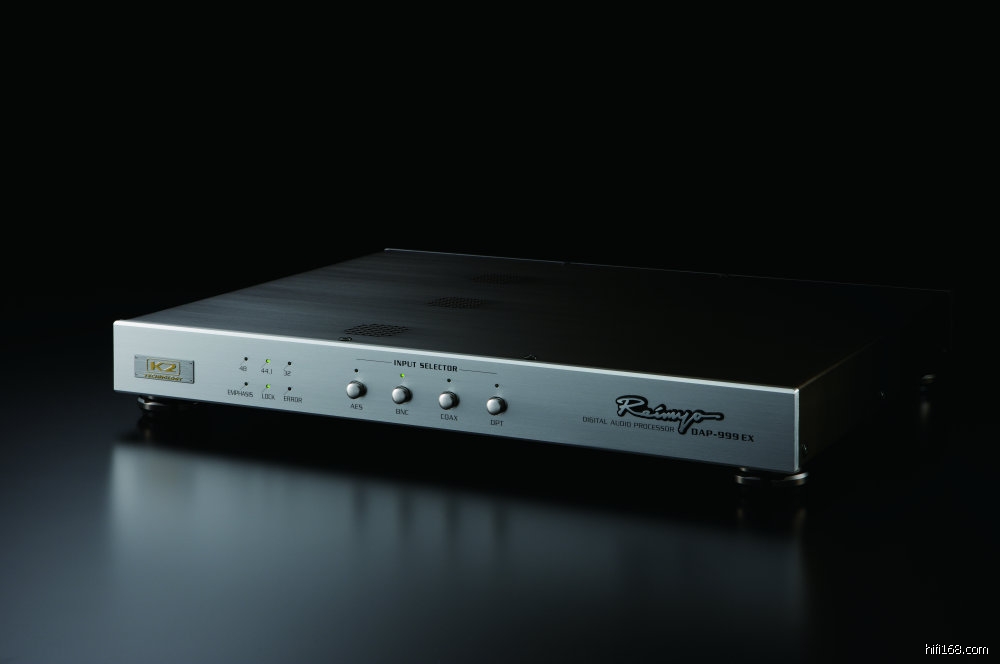

Reimyo DAP-777我没有用过,不过木内的东西应该不错的。他的电源处理器效果很好。
不过DAP-777只能接受最高48KHZ的信号,而且内部处理精度只有20bit,也不能接外部时钟,所以如果是PCHIFI的,不太建议,因为对HD格式,777基本是没有用武之地了。
另外Reimyo已经出了新版的dac,DAP-999EX,内部精度升到24bit了,可惜好像也是只能接受最高48khz信号。
如果打算玩clock,最好当然是声卡和解码都有wc接口。Universal Audio 2192应该还可以,不过我没有用过,所以你要多留意一下国外的信息了。
加clock可以把很多模拟味道补回来的。其实数码声很大原因就是个clock不稳定引起的。
二选一的话,我可能会更倾向于Universal Audio 2192的。
