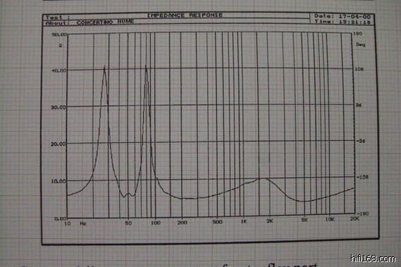

请看看这二幅图特点如何:

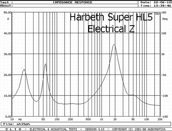

也上一个HARBETH SHL-5的.

原帖由 三十九度 于 2008-7-25 11:41:00 发表
[attachimg]96573[/attachimg]
不错的,100Hz朝上阻抗还是比较稳定的
回复:B&W 805难推的原因
谢谢!
感觉比较易推。但中低频好像偏多了一点?
16#
回复: B&W 805难推的原因
原帖由 三十九度 于 2008-7-25 12:07:00 发表
谢谢!
感觉比较易推。但中低频好像偏多了一点?
因为200-500Hz之间的阻抗比较低

回复:B&W 805难推的原因
我在用B&W n805,感觉低音有肥厚感,高音优点尖。想换功放,找不到较合适的,曾听过pass150与前级,声音说不上好,在这里想再请教各位,805用啥功放好,目前也不想换喇叭。多谢各位明示。
18#
回复: B&W 805难推的原因
原帖由 整边改 于 2008-7-25 12:37:00 发表
N805在100-400Hz这一段的阻抗是各个频段中最低的,故而中低频会比较厚。
要推好805,功放投资不小啊,需要配合控制力好、电压转换速率高的前后级。
