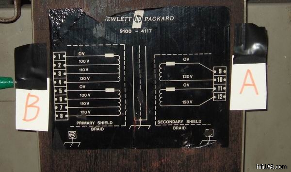

请教隔离牛如何接 [复制链接]

原帖由 asdffx 于 2008-7-29 18:28:00 发表
可以参考一下这个图,大概原理是一样的,有很多接法的。
[attachimg]97344[/attachimg]
多谢楼上的几位兄弟 等下偶细量了再回复
------亚靈

回复: 请教隔离牛如何接
原帖由 szlghyj 于 2008-7-29 13:33:00 发表
兄弟你是真不懂还是假不懂?把10.11的跳线拿走,9和10.11和12就能得到两组独立的117V了
谢szlghyj 兄!经仔细测量 得到的结果完全正确!!!再次表示感谢!
------亚靈
回复:请教隔离牛如何接
现在把10 11之间的跳线拿走后 一组接9+10  另一组接11+12得出的都是117V 在原有器材力士109推达雅2听感上更宽松 音响术语不说了 哈哈!谢谢各位指点和关注
------亚靈
回复: 请教隔离牛如何接
原帖由 松香味 于 2008-7-29 22:23:00 发表
原帖由 GL牛魔王 于 2008-7-29 21:32:00 发表
1、分开引接出两组110电源,好处是可
是的!对头 刚才偶量了一下很正确 今天太晚 明天偶来整整 呵呵

16#
回复: 请教隔离牛如何接
原帖由 szlghyj 于 2008-7-29 22:32:00 发表
还有一接法:输出的屏蔽层不接铁芯,接机壳,就完全隔离了.
哦!还有这种接法 学习了哦 等偶明天再来试试 呵呵
------亚靈

回复: 请教隔离牛如何接
原帖由 yyh70 于 2008-7-29 23:41:00 发表
如果LZ是用日本器材就最好不用这牛了,因为日系多是100V,平时常讲110V是误解,一般电压升高10%已经是极限了,有些烧友会认为电压高滴声音效果更好,但长期使用会对器材的元件有损害。当然,从LZ实际测量的数据看,如果用在美国器材上就刚好。
汗啊!是日系的...那么请教一下各位 在输入上能否解决这100V的问题?
------亚靈

20#
回复:请教隔离牛如何接
吹吹电扇解决
刚量家里交流电是228V 反过来从A输入10和11短接 9接(地)12接火线 量得B输出的1和5是火线 其它的是零线. 分别量得的数据如下
1+2=92V 1+3=102V 1+4=112V
5+6=92V 5+7=102V 5+8=112V
如偶要两组100V的电压 可接1+3=102V 5+7=102V 各位认为这样可行否?
