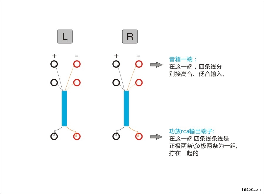

小弟有一对ae evo1和马兰士pm6001功放,本人对hifi技术不了解,本来以为pm6001只有一组输出rca端口、不能双线分音,但看到马兰士说明书上介绍了一种双线分音的方法:就是将两条黑线(evo1高低音正极)的连接功放的一端拧到一起,插到pm6001的正极输出上;再将两条红线(evo1高低音负极)的连接功放的一端到一起,插到pm6001的负极输出上。
然后,这两组线接喇叭的一端,再把两条黑线、两条红线分开,分别接喇叭的高低音。
请教各位老烧,这种做法行么?在接功放端拧在一起,喇叭端在分开,不会短路什么的吧?小弟实在不了解电路技术,请各位老烧发扬精神、指点指点,呵呵。谢谢!

为什么是黑线是正,红线是负?
如果两条喇叭线不一样,尽量不采用双线。

方法正确,没有问题。

不好意思,刚才记错了,其实是插口的颜色是黑色和红色的,线的颜色我也记不住了,反正用的是type4,四芯的,不是两条黑色、两条红色的么?我是将黑线接正极、红线接负极,对不对啊?

各位老烧,刚才说错了,还是看我画的连接图吧,这样更明白一些,看看这样连接对不对?
谢谢!

完全正确! 享受提升的兴奋吧

正确! 享受吧
