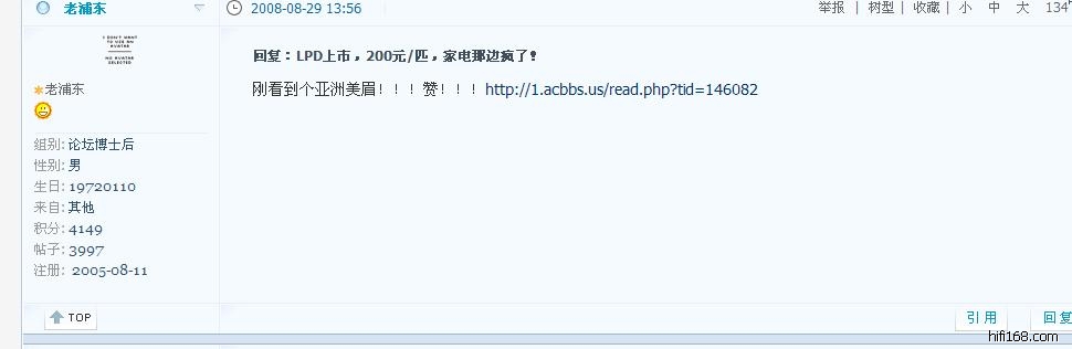

原帖由 gb8483 于 2008-8-30 0:43:00 发表
同意LS
在168上多次散播黄色论坛地址 为何不封?
