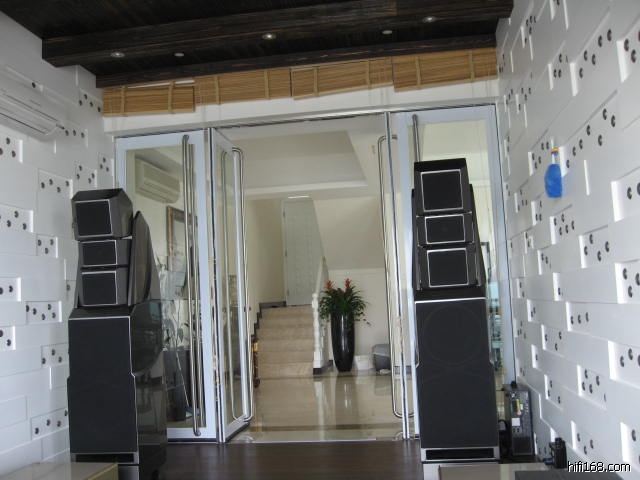

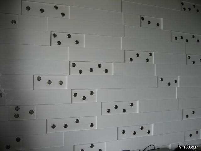

介绍实例,这对威信,主人家的大听音室尚在动工期间,先把它放在一个3.5mx6m的小室,但由於两面侧墙都开了小洞,内放了10cm以上玻璃棉,
前墙又可以打开,
形成这房间少了很多反射声.低音松厚自然,
这是一个铁证例子,吸音造得好,虽然大箱细房,声音还是可以的.

回复:听音室内的声学现象谈摆位——界面反射干扰
这个主人家是用FM811MK2推是吧.
295#
有钱买威信,为何不整个大点的房子?费解
296#
他是临时放在这里的,等大的听音室装修好后再搬不迟.
