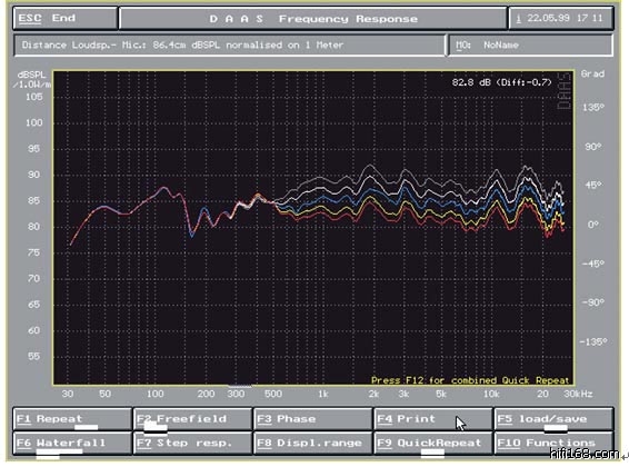

      本机一项非常实用且有趣的功能----高低音配比微调。      当我们的听音环境、距离、温湿度变化时高、低音单元会因传输方式的差异而失衡,有时因个人心情需要也会有取向变化,此功能正是以人为本,从实际需要出发的设计。
      下图为显示清楚以2dB间隔+ -了两档。此操作由遥控器很方便的完成,并具记忆性。机器最小阶为0.5dB,总调节量+ -各10dB。
