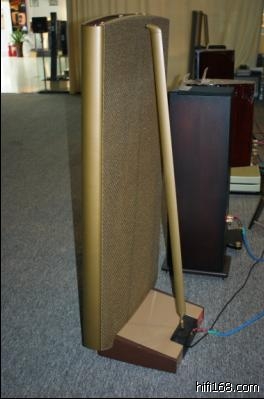

  晾晾QUAD的静电音响!!!!!!
ESL-2805及ESL-2905是QUAD的参考级扬声器,亦是现时世界上最优秀的扬声器之一;从透明度、无音染程度的表现,可说是全无对手。不论是微弱或是复杂细致的讯号,它们都能一一展现出来。QUAD静电扬声器的发声静电片采用了最新科技制造,令重播时的准确性和速度感均达至最理想;同时应用上专利的电极圈(delay-ring)技术,营造出完美的单点发声效果,放出令人惊讶的音场和结像!而且QUAD的静电扬声器全段音频只由静电片发出,讯号不经分音器,除了更加传真外,亦没有高、低频不接的问题。
     静电片扬声器,已被公认为失真最低、音色最纯正的扬声器。QUAD的ESL静电扬声器,加上了专利的电极圈,把讯号稍作延迟,造出单点发声效果,更加接近完美。
  侃侃而谈静电音响
   要是在前几年,中国的发烧友可能对静电扬声器还十分陌生。近几年来知道的人逐渐多起来了,发烧友们倒不是首先认识静电音响,而是先知道静电耳机。当然,发烧友最津津乐道的莫过于价值20万人民币的,世界上最优秀的森海赛尔“Orpheus奥费斯”静电耳机系统了。除此外,像日本的Stax静电耳机等也是发烧网站最热门的话题。静电耳机的音质像水晶般的透明,细节一览无余。演绎弦乐那更是静电扬声器的“绝活”,小提琴的“松香味”(即超高音频频段的延伸)令人如痴如醉,简直成了发烧友们梦寐以求的“梦中情人”。可以说,只要你听过静电扬声器的音色,它就会勾走你的灵魂,令你永远不再愿意听别的扬声器。但是,天价的静电耳机又只能使他们可求而不可得,只有看着流口水的份儿。
其实,岂止是中国的发烧友,国外的发烧友早已迷上静电扬声器数十年了,也只缘价格高高在上的音响贵族始终不愿低下它的头,能将它迎娶回家的人寥寥无几,自然少有人能窥其庐山真面目。
自然,发烧友们最愤愤不平的是:凭什么那么贵?
我要告诉各位的是,原因很简单,那就是:你做不出来!你如果能做出来,那么价格会低一个数量级!!如果是“Orpheus”成本价要低两个数量级!!!这正是高科技的力量!
就笔者所知,中国也曾有几家公司在做所谓“静电扬声器”,之所以这样说,就是笔者看过这些产品,实际上不是静电扬声器,自然音质没法比。令笔者感慨地是,当今之中国,拿科技行骗的有之,热衷于在媒体上爆炒的有之,就是没有人脚踏实地做学问,做技术。所以这些牛皮吹上天的公司最终因技术不过关而消失在历史的长河之中。
国人(哪怕是专家或是在网上自称“专家”的人)对静电扬声器实在是太不了解了,Google一下“静电扬声器”,可以出来无数有关信息,可是有哪一条是正确的?几乎百分之百的把“静电扬声器”混同于“电容式扬声器”,连这个起码的常识都弄不明白,还奢谈什么赶超世界先进水平?
笔者属于痴迷发烧,追求尽善尽美之类,早在十多年前就迷上了静电扬声器,好在本人正好是电子专业,从理论推导,参数优化到动手实干,走了一个全过程。所以,可以说本人是最早听到“静电之音”的中国人,也是对静电扬声器很了解的人。
先谈谈静电扬声器的历史吧。
静电扬声器的灵感源于上世纪二十年代的无线电大功率电子管发射机,当发射机工作时,在现场工作的工程师们听到调谐的空气电容在发声。于是有了最早的“静电”扬声器,之所以在静电上打上引号,是因为它其实不是静电扬声器,而是电容式扬声器,电容式扬声器的结构很简单:一块金属极板、一张镀有金属的塑料薄膜,中间用一块绝缘垫片隔开,极化电压和推动信号电压串联加在极板和振膜上。其特点是:振膜上镀有金属,电流易于在振膜上迅速流动(所以是“动电”而不是“静电”)。由此带来一系列的问题和缺点,如振幅小(音量也随之小)、失真大、易于放电击穿等。为了克服早期电容式扬声器的缺点,静电扬声器应运而生。真正的静电扬声器是英国人Peter Walker于1957年制成的。静电扬声器是两块极板中间夹一块振膜,推动电压反相加在两极板上,极化电压加在振膜与极板之间。与电容式扬声器不同的是,振膜的阻抗很高,电荷在振膜上不易四处流动,是“静止”的,静电扬声器于是得名,并具有许多远胜于电容式扬声器的优点。所以以后谁要是在网上看到某人或某公司宣称静电扬声器是用镀金属的塑料薄膜作振膜,那末此人要么是无知,要么是科技骗子。多年前,正是有科技骗子拿镀金属的塑料薄膜做振膜而谎称是静电扬声器,使得数千万的投资打了水漂。可以说振膜技术,是静电扬声器的核心。
静电扬声器的特点:
1. 静电扬声器理论推导上失真为0,实际失真可以全频带做到0.05%以下,注意,这可是普通功放的技术指标!所以,静电扬声器的技术指标令任何现在已知的扬声器都望尘莫及;
2. 静电扬声器的振膜通常用6微米厚的塑料薄膜,静电耳机中用的最薄的达1微米。仅相当数毫米厚的空气的质量,不是轻如鸿毛,而是轻如空气!自然瞬态响应优良,高频频响宽。所以,无论从理论上,还是从实际上来说,静电扬声器都是迄今最优秀的中、高音扬声器。可以说,静电扬声器是中、高音之王。
3. 静电扬声器的最大振幅同其效率成反比,故不宜作低音放音。国外虽然也有所谓“全频带”静电扬声器,如英国QUAD系列,但低音的力度甚至没法同一个普通的5.25英寸的电动扬声器相比。故笔者认为最好的静电扬声器系统设计还是“混合型”的为好,即中、高音(≥100-500Hz)用静电扬声器放音,低音(≤100-500Hz)用电动扬声器放音;美国Martin-Logan公司的产品就是采用此种设计,但问题的关键是:如何使二者在音质上“无缝”衔接,静电扬声器瞬态特性太好,电动扬声器瞬态特性过差,很难实现“无缝”衔接。笔者曾在北京听过Martin-Logan的Aeon,开价7万5!中音、中高音迷死人,但出不了超高音,低音的瞬态更是糟透了,只能用“一塌胡涂”形容。
4. 静电扬声器当然也有缺点,如娇气,怕潮湿,效率不高(这也不尽然,笔者经过优化的静电扬声器用几瓦的推动功率音量就足够大了。),对房间内摆放很敏感等。
5. 静电扬声器看似简单,实则非常难,就笔者所知,至少有十多个参数需要通盘考虑和优化,除此外还有不少工艺诀窍要解决。国内一些公司不明就里,技术不过关也敢上,结果是陷于投资泥潭不能自拔。
6. 从57年到现在,静电扬声器已经49岁,“老”了。实际上笔者的体会是,这个技术还大有发展的余地。实际上,洋人也未必事事聪明,如现在的静电扬声器效率太低,起步的推荐推动功率就是一百瓦。效率能否大大提高,推动功率能否更小些,比如说:10瓦?(这样静电扬声器就可以小型化)静电扬声器如何同电动扬声器在音质上实现“无缝”衔接?
代表性的国外厂家:
1. 英国的QUAD公司;
2. 美国的Martin-Logan公司(已被一家名为ShoreView的公司成功收购);
3. 荷兰的Final公司;
4. 德国的Sennheiser,生产静电耳机;
5. 日本的Stax,生产静电耳机;
6. KOSS,生产静电耳机;
