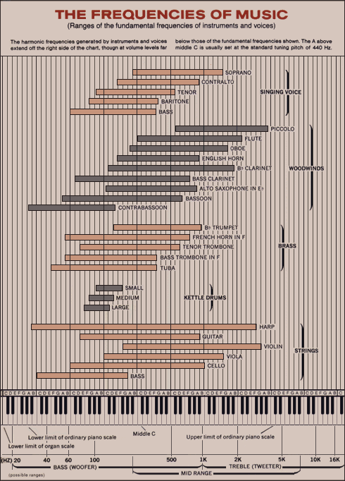

从图片中可以了解一些乐器的頻响范围。
其中只有CONTRABASSOON(管风琴).  HARP(竖琴).  BASS(低音倍司)的低音低于40Hz。钢琴、低音大鼓等等都不能低于40Hz。
尽管有些乐器的最低音可以低于40Hz,但协同演奏时通常用到最低音的情况并不多,因为这些极低的频率给人听感上的“音量”很小,它们会被其他音乐频率“淹没”得干干净净,这时候即使用上这些极低的音符(频率),和没有使用时的情况听感上是没有什么区别的,因此这些极低频的音符通常就很少使用(在使用他们的时候,作曲家会安排予以独奏的形式)。但是,这些乐器的协奏曲或独奏曲,为了展现这些乐器音域特点,往往就会用到它。
