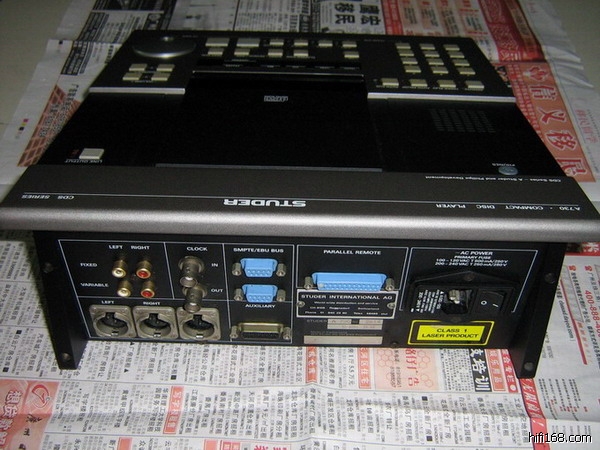

请教STUDER A730平衡输出卡龙头的正负极如何区分? [复制链接]
查看: 8010|回复: 21
cd机:STUDER A730,听说使用平衡输出的音效,与使用RCA输出的音效相比,平衡输出的要全面赢好多好多!
最后编辑musicwalker 最后编辑于 2008-10-09 09:56:27
回复:请教STUDER A730平衡输出卡龙头的正负极如何区分?
A730系瑞士制造,其平衡输出系卡龙平衡头。
请教正负极如何分?
为了避免卡侬插头接线出现错误,国际电工标准IEC268-15和我国国标GB/T14197—93《声系统设备互连的优选配接值》中,介绍话筒的供电系统时,分别画出了两种类型卡侬插头的接线图。很多音响技术文章卡依插头的接线时介绍不多,也不准确。这样,必然会导致初学人员焊错插头而使整个音响系统出现故障的问题。根据这种情况,按照有关资料的介绍,下面介绍一下专业音响系统中常见的几种连接器,供初学者参考。 1.圆形连接器   卡侬式三插针连接器属于宜插弹键锁定式。这种连接器常用于话筒和调音台的连接中。  其产品分为:插针式连接器(型号YSlJ3F)和插孔式连接器(型号为YSlK3P);固定端插针式连接器(型号为YSlJ3F);固定端插孔式连接器(型号为YSlK3F)。插针式连接器的接点编号应从配合面看去,如果是插孔式连接器则应从接线端看。把这种连接器用于平衡式连接传输时:接点①接屏蔽层,接点②接信号热端,接点③接信号冷端;如果把它用于非平衡传输时:接点②接信号端,接点①和②合并接屏蔽与信号回线。   YC系列的卡侬属于直插式。这种连接器在专业音响系统中用得也很多,其中三插针的(自由端型号YCJ3P、固定端型号YCK3F)也常用在话筒与音响设备的连接中;五插针的(自由端型号YCJ5P、固定端型号YCK5F)在一些文章中被称为DIN插件,它常用在音响设备的立体声信号双向馈送,录放组合端的连接、头戴耳机的连接端,以及话筒、电唱盘、调谐器等音响设备输出信号的传递。编号顺序应该从插针式连接器配合面看,如果是插孔式连接器则应从接线端看。在音响系统中应用YC型的卡侬各接点的分配见下表。YC系列和YSl系列两种类型连接器的尺寸和定位标志的位置不同。2.同心式连接器   同心式连接器也是常见的接插件。按接线数目分,同心式连接器有二芯、三芯两类产品。按插头直径区分,同心式连接器有6.25mm、3.5mm、2.5mm三种规格。在专业音响设备中常用插头直径为6.25mm的这一种。其中二芯的型号为CS635—2、三芯的型号为CS635—3,相应插口的型号分别为CK635—2和CK635—3,即常说的“大二芯插头”和“大三芯插头”。常被用在音响设备之间的信号馈送,功率放大器至音箱间的信号馈送,调音台的线路输入端口以及一些话筒输入端口等。其接点分配见下表。 常说的莲花插头为TX型连接器,它也属于同心式连接器,由于它的插头环部开了几条间隙,使园环分成了几块弧形片,几块弧形片包围着插头芯,象一朵花的样子,因此它又被称为莲花插头。TX型连接器常被用在调谐器、录音机、录像机、VCD机等音源设备的信号输出端。 上面简要介绍的常用连接器,在实际工作中怎样选用是由使用的音响设备的端口类型决定的。而音响系统中往往又由多台音响设备组成,多台音响设备之间连接应选用的连接器也可能同时出现多种类型。在这种情况,应该根据需要采用专门的转换器来满足系统配接的要求。 二芯、三芯同心式连接器接点分配 应 用 接点号
标准卡侬定义是2正,三负,日本有些机器是反的
顶
1接地,2接高电位,3接低电位
刚刚问过FM ACOUSTICS同样问题,答复:1地2负3正,不知道STUDER是否一样,希望能帮到您。
回复: 请教STUDER A730平衡输出卡龙头的正负极如何区分?
原帖由 gauss2000 于 2008-10-9 18:32:00 发表
FM ACOUSTICS是 2负3正的定义么?
我怀疑你搞反了
晕!
STUDER A730,到底是2负3正,还是2正3负?
原帖由 musicwalker 于 2008-10-10 10:30:00 发表
晕!
我询问的是FM Acoustics FM-801 STUDIO系列的接口,是录音室设备。
据说专业和家用机XLR接口有所不同。
这是问原厂的答案。只适合FM ACOUSTICS 录音室系列,不知道是否与家用机不同,STUDER A730也是专业用途,最好有A730用家出来现身说法。
