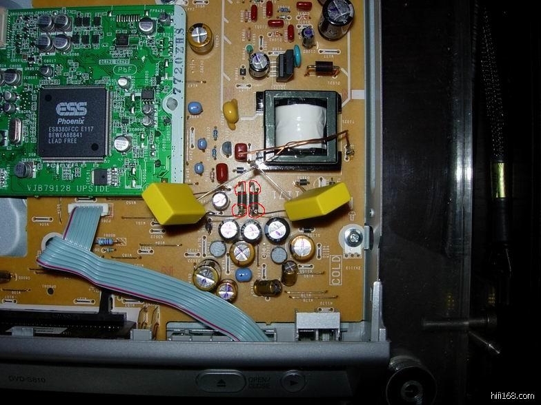

浦东兄,好!是不是就是连接在下图四个点上,其余两个连在一起接地啊?
最后编辑liuying 最后编辑于 2008-10-20 19:37:38
回复: 8要动,5要上你了----实战全过程PP
原帖由 老浦东 于 2008-10-20 19:52:00 发表
二极管上方的两个红圈不对,那是入端。
应该都接在二极管的输出端,即能够量出直流电压的一端。
你画个电路图给我看看,才明白。

浦东兄,为了好声,不耻下问!
“接下来就开机,把万用表打到直流50伏档,把有编号的二极管不同地的脚量一下电压”
请问电压是多少?
回复:8要动,5要上你了----实战全过程PP
四个找到了,明天量准电压,上!

原帖由 老浦东 于 2008-10-21 10:30:00 发表
[attachimg]113483[/attachimg]
大家看两个东西一大一小的
16#
是一个50v的,另一个是100v的。
