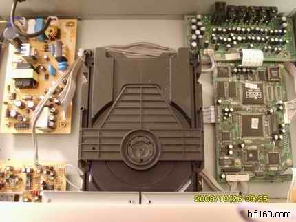

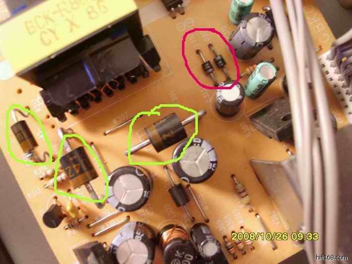

这是我的老DVD,这是电源部分,找到这5个电容,图中红线部分对地电阻为0端的电压有一脚是100多V的,另一脚不显示;对地电阻不是0的那一端电压分别是14V和-27V。本人菜鸟,请问老浦东兄,这两个二级管是否是整流部分?

这台机器够老的,值得一试。
二极管先用万能表RX1量,找出一端对地接近0的几个,再开机量另一端的电压基本能确定。
我怀疑你红圈中有一个恐怕不是的,100多伏的电压在DVD机中很少见(除非用胆),不理他,这样就剩下4个,刚好。
请PM地址。
