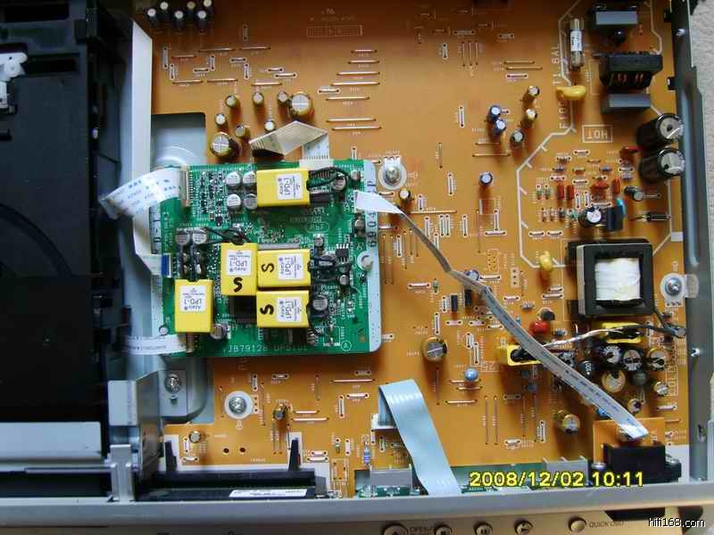

功放上加清洁工是非常简单有效的,尤其是IC功放,因为功放电路构成很简单,相互之间产生的杂波干扰就少,所以一般只要用两个就搞定。
只有上次一台声雅巨无霸后级麻烦,他把电源搞得很复杂,搞了2个牛,多组供电,结果用了8个,罪过罪过。
而DVD机电路就复杂得多,相互之间干扰极大,所以在DSP、CPU、D/A等地方都要加用才行,上海的蓝调兄要求能达到可与LP比美的效果,结果整机共用了9个清洁工,加到手软。

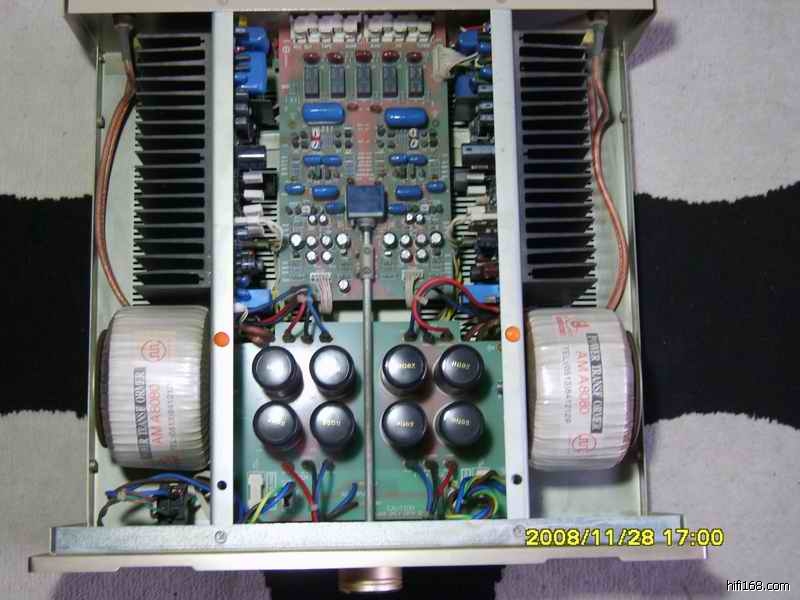

浦东兄请看,这是我柯颂的功放机,也想搞一下,你看要几片清洁工
最后编辑yinxiangxiaoyou 最后编辑于 2008-12-02 23:09:46
690#
回复:8要动,5要上你了----平价发烧,米人勿入
和我的cd机比都不算多!
我摩机是按批发用料的
最后编辑LEISURE 最后编辑于 2008-12-02 23:11:39
