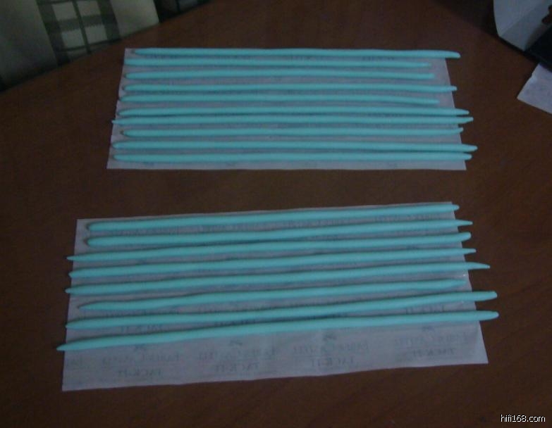

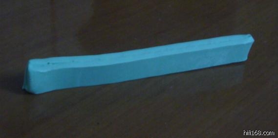

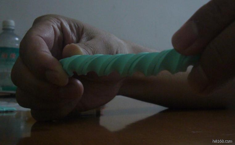

开工——
1、从泥胶板上取下一条泥胶,然后凹痕向内对折起来
(132.37 K)
2008/10/21 16:05:17
(44.73 K)
2008/10/21 16:05:17

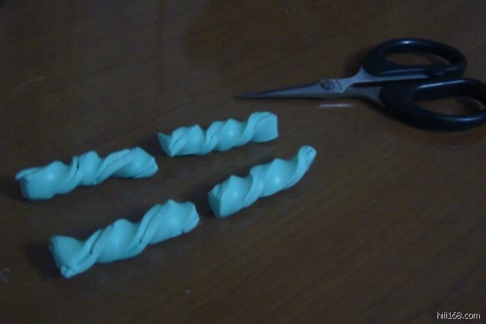

2、象拧麻花一样把对折好的泥胶拧一下,然后用剪刀对中剪成两段:
(91.92 K)
2008/10/21 16:11:44
(95.76 K)
2008/10/21 16:11:44

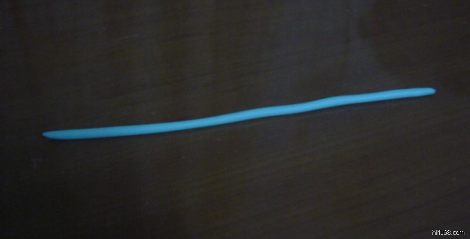

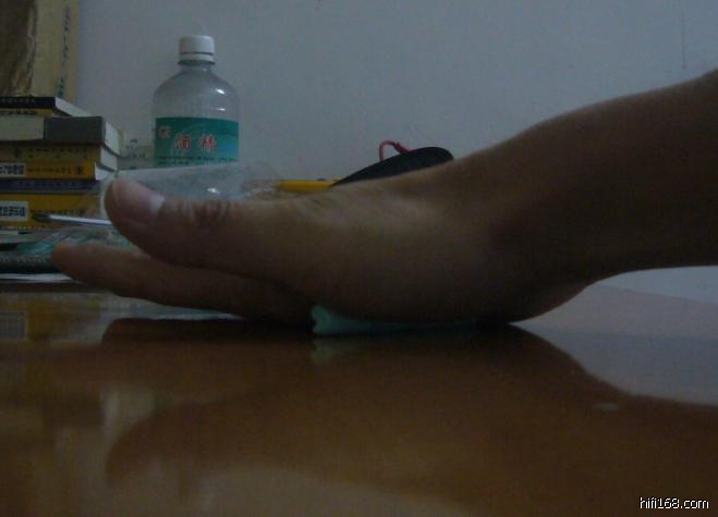

3、拿剪好的半段泥胶放在桌面上,用手掌搓成直径4mm左右的一条小棒备用:
(81.42 K)
2008/10/21 16:22:03
(95.92 K)
2008/10/21 16:22:03
因为我看到网上可买到的泥胶有几种规格20g、50g、75g!所以我不清楚这搓成的小棒有多长才合适,
但我用的是75g那种,所以搓出来后大约直径4mm,长度20cm左右。。。
(144.49 K)
2008/10/21 16:22:03

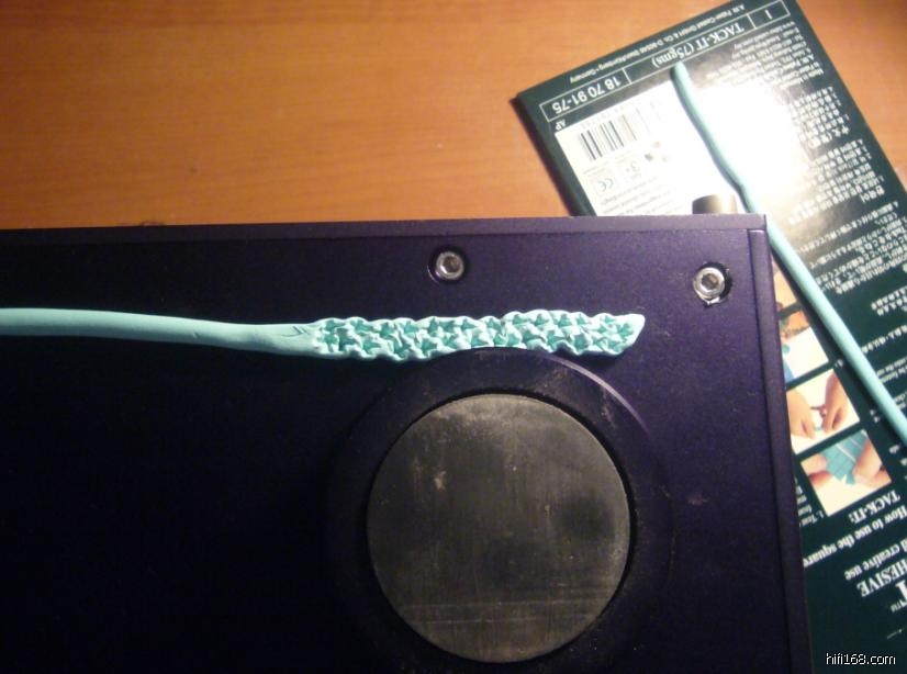

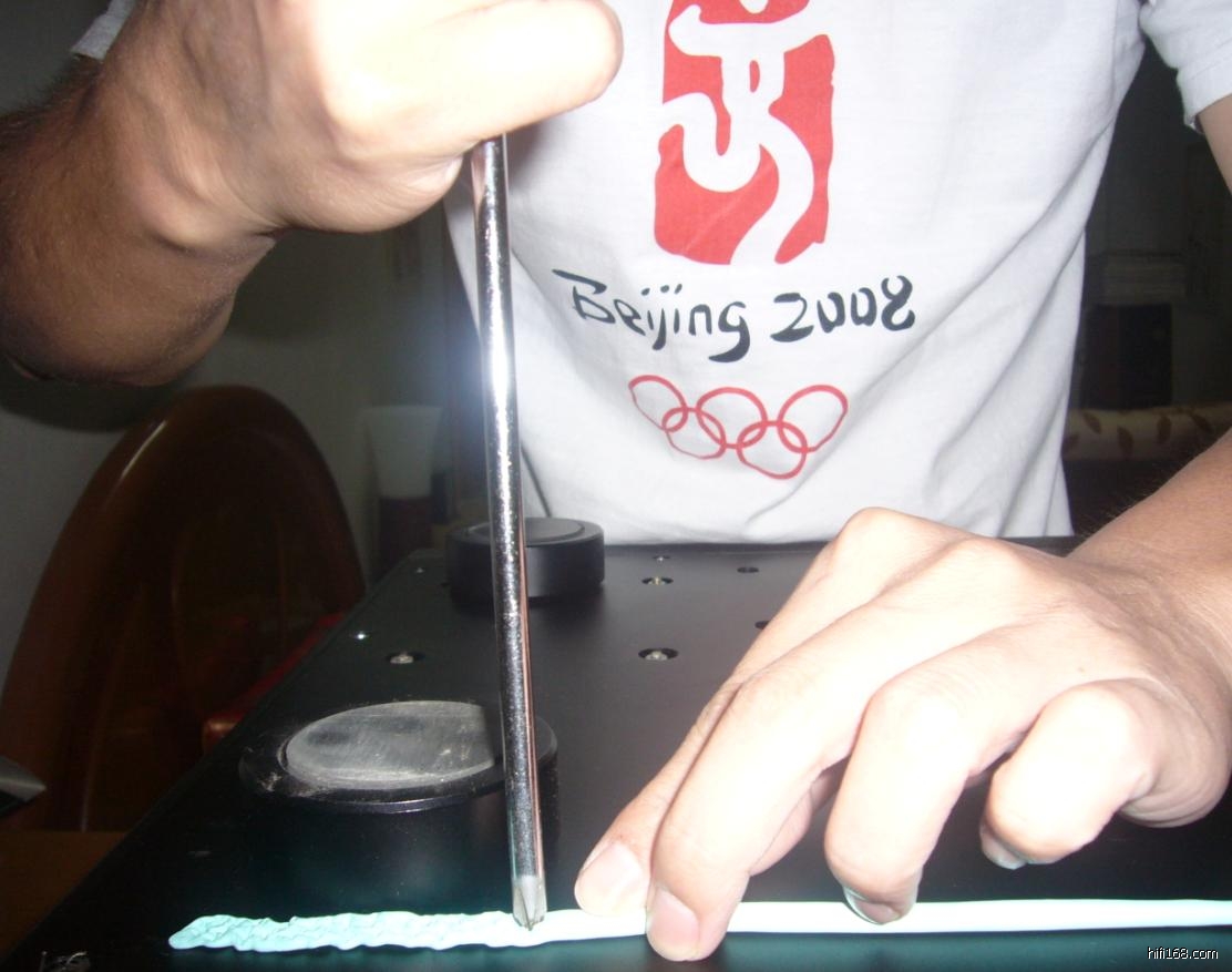

首先要加工的是CD机底部——
把CD机翻过来,拿一条搓好的泥胶放上需要的位置,拿十字螺丝刀一下一下、一左一右的把泥胶“钉”牢在CD机底板上。。
(284.93 K)
2008/10/21 16:51:45
(170.63 K)
2008/10/21 16:51:45

在“钉”的过程中,有些技巧是要注意的。首先,螺丝刀也会粘住泥胶的,所以每次用力钉到底后,都要把螺丝刀转动一下才拿起来!要不然,硬把螺丝刀提起的同时也会把泥胶带起来!!第二,提起螺丝刀时最好能用另一只手指轻轻的按一下泥胶。第三,如果机器打过腊或碧丽珠一类的DD,则更加要注意上面两点!!
