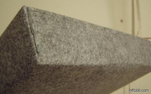

我很羡慕 问下玻璃棉是什么样的棉?
玻璃棉因为丝很细,所以操作工程中皮肤有点痒,用无纺布包上俩层绝对没问题,很好的吸音材料,吸收范围比较大.
房间的DIY过程曾在下连接帖子里详细介绍:

原帖由 anfield 于 2008-10-22 0:53:00 发表
不错,不过听说玻璃海棉对人体危害比较大。
用厚点的无纺布包上俩层(层包棉片.另一层为外装饰封闭)就没问题,主要怕暴露。

原帖由 GRAMMY 于 2008-10-22 10:25:00 发表
为什么前面要有一个木梁
木梁里面包了一个消防管,用软泡膜填充。
两边墙的微孔和玻璃吸音棉组合主要对中高频,微孔板也有扩散的作用,间隔的棕垫子也是对中高吸收,棕垫子用在很多音乐学院的练琴房的墙上,其纤维远粗于玻璃棉,三块扩散板和俩碟柜对中频有扩散和一定吸收作用,后面的书架很重,下面一排是空腔柜装东西,门上有一圈间隙,整个对低频有调节作用。
目前感觉中高不吵了,低频也基本不翁,可能您所讲顶部应该再加点扩散更好一些,我的空间低,不知如何处理顶部,才能尽量让听感好象空间仍然高?

两边墙的微孔和玻璃吸音棉组合主要对中高频,微孔板也有扩散的作用,间隔的棕垫子也是对中高吸收,棕垫子用在很多音乐学院的练琴房的墙上,其纤维远粗于玻璃棉,三块扩散板和俩碟柜对中频有扩散和一定吸收作用,后面的书架很重 [/quote]
以人声的大致上限1000hz而言,1/4波长就是8.5公分,也就是说要吸收1000hz的声波你需要至少8.5公分的吸音材料的厚度,所以你的两边墙仅对吸收3-5Khz有效,以下的频率还是要靠扩散呀
