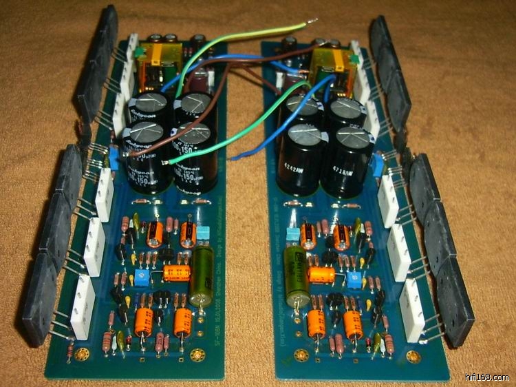

        SF-106N电路,在我处出了不少版本。单对管的出过四版,两对管的出过三版,三对管的已经是第二版。
       因小批量生产与打样均花费差不多的钱,此次PCB干脆在上版绿板基础上,对音频通道的四只退耦电容变更了封装,既可装立式电容也可装卧式电容;对个别难焊的电阻如LED限流,加大了焊盘;对保护电路个别零件稍作分散,使装起来不过于拥挤。采用三对末级管,可以驱动更低阻抗扬声器。希望购买的朋友能物尽其用,做出好机器。此PCB采用2OZ的厚铜箔,2MM板厚,FR4进口板材,蓝色沉金黄丝印。
       此电路经历了数十年的考验,在我处先后出了单管与两对管,到现在的三对管,本着简洁至上的原则,此PCB将音频输出保护及音频放大综合在一起,大大方便安装调试。
       电源变压器选取,功率在300W+300W以上,最好左右声道各用一只电源牛供电,如要用一只,请确定要有足够的独立绕组,双电源,AC电压在28到36V左右,保证整流出来的电压在38到55V之间就可以正常工作。经典推荐电压+ - 45V。AB类不失真功率可达80W+80W(8欧),甲类可根据散热器与电源功率调到20-30W(8欧)。三对管功放阻尼大,我推荐三肯管,静态电流调到每对管250MA以上,轻易推动大食箱,音色表现相当不俗!
        PCB长28.5CM,宽8.3CM,分居机箱两侧,可平着装,也可贴着散热器装。这次将推动管的封装做成了两种,可装GSD引脚的K214/J77等管,也可直接装BCE引脚的普通晶体推动管。电压级电源如要分开,在PCB上我也做了相应接口,可直接从vcc,vee注入
推动管已经明确标明了MOS管与普通晶体管的丝印,只需对号入座。

装机注意事项;
1.功放VCC大于正负40V小于正负50V,电源变压器功率每声道不小于300W,两个声道最好分开电源供电,不要共地,以免引起噪音;
2.保护电路用直流20到24V直流,其滤波电容不可大于470uF;推动管可用K214/J77类GSD引脚的MOS管,也可以用BCE引脚的晶体管;
3.TP1,TP2两测试点间电压是静态电流在推动管上的表现,此电压在3-5V间调,一开始不要调太高,试机前请将推动管边的可调电阻在不通电时调到最大值!
4.电压级与电流级可分开供电,推荐电压级+-50V,电流级+-40V,分开供电时请不要装那两只100R电阻,直接在vcc,vee处灌入直流电压;
5.电阻值在一定范围内可调,无条件自行调节者严格按PCB上的标的值装;
6.上电前如没有可控制电流的可调电源,请参考:
  连接好所有负载,手抓电源插头,通电一秒即拔下,看电源板上电源指示灯亮灭:如果两个指示灯迅速灭掉,说明负载很重或有短路;如果慢慢熄灭,可放心玩;如果正负电源中一个灯比另一个先灭,说明输出有正压或负压(视先灭的灯而断定),这样你心里就有个底.

         大电流走线如电源与喇叭输出,有镀锡层可供大家镀锡。其他大电流处则采用了两面走线。有镀锡层的大电流走线,在不镀锡的情况下,载流量已经可达到10A。所以,没有大功率烙铁,或无条件将锡熔得很平整的朋友,无需去镀锡。
图片为晚上闪光所拍,实物会更漂亮。我已经准备了120只贵族0.2R/10W的电阻,
前10套购板的一律附送12只这样的电阻。对一直支持我的老客户,具体优惠另行通知。

一个上午的焊接结果,供装机的朋友参考,其实你可以做得更好。

成品板大概这个样子。

成品板,稍贵,焊好调好,连松香都洗干净。
适合手头无零件,或比较懒焊且喜欢这款板的朋友。出货在末级管电流每对约60MA,不带任何散热器通电不可超过一分钟!
有意可直接联系我13590416117,成品板不常有,三对管的总共才出过三套,焊好调好一套不是件容易的事。
