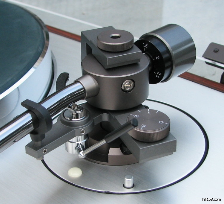

小弟用的光悦唱臂跟下图的ft-3是一样的,发现唱臂的阻尼油干了,请问需要重新加满吗?那种阻尼油比较适合呀?万分感谢

想办法拆掉顶上那个“小圆盖子”,就能见到加油的小洞;至于是什么样的油料,这个就很难给你建议了。
My mane is MENN KWOO - 很欢迎大家来http://www.yhwr.cn坐坐(原网站服务器调整,暂时转战至此)、聊聊那些真实的东西,比如技术、声音,以及看看David & MENN Lab.的相关产品等等、等等。(头像中的唱臂为私人收藏——Fidelity Research FR-54)
回复:MENN大侠请进,请教一下唱臂问题
不过,可以试试我自用的一个配方:三份CRC Silicon 99再加一份无添加的Baby oil,合共三毫升足以。

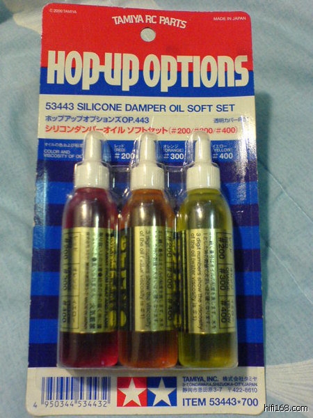

多谢,在淘宝上找了一下,没找到SILICON99哦,找到有这种(
TAMIYA田宫模型 避震油/矽油压油 ),能用吗?

以前在国外的网站上看到,国外的烧友也是用硅油作为阻尼油,好像要区分一个标号。你找到的三种,应该是三种不同的标号,取中间的试试看,反正伤不了机器。
回复: MENN大侠请进,请教一下唱臂问题
原帖由 jacky70 于 2008-10-23 16:20:00 发表
多谢指点,再找找CRC 看,找不到就用上图的避震油试试

你上面这款唱臂油的作用主要是让唱臂下降缓慢,这样不伤唱头针和唱片,不是避震的作用。SME3009曾经有一款配避震油和支架,是在唱片播放时互相接触的,有避震作用。这个结构SME在后来的3009上又取消了,所以可能正负作用都有。因此你不要太在意。你这个唱臂加油就是让唱臂缓慢下降,对声音无影响。
另外,建议你的阻尼油只要添加就可以了,不要全部清理后重新加,这样比较保险一些。否则,如果浓度太低,唱臂下降太快,就起不到应有的作用了。

        应该不是这样的!
        是这唱臂的轴承也同样需要阻尼油的浸润。若不然,唱臂绕轴承水平运动的灵敏度便会严重下降。
        若单单是指起落架的上下阻尼,散热用硅脂替代即可。
Sumiko Premier FT-3
Japanese made straight tonearm with variable fluid damping.
