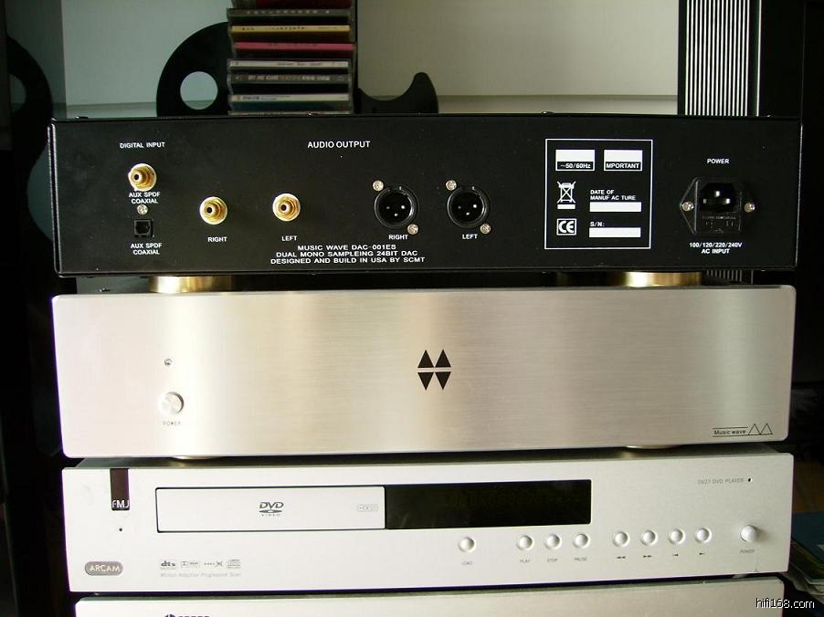

相关的介绍估计网上有很多,具体的只有让耳朵来检验ES9008了,目前用ES9008做了三台样机,目前有一台已经寄到美国一位发烧朋友试听,还剩下两台将会让深圳的烧友试听. 明天早上上细节图.
有兴趣的深圳烧友可联系我.13923713864

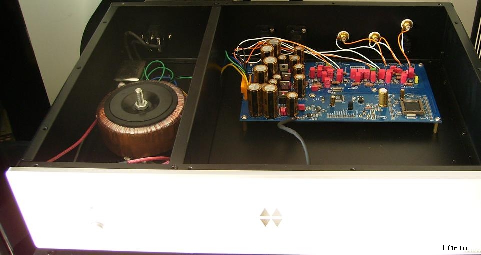

电容是NICHICON,WIMA,运放为AD797AR,平衡输出.

这个环牛做得很好。

“电容是NICHICON,WIMA,运放为AD797AR,平衡输出. ”,这些不难,楼主是否再介绍得详细一点呢?

谢谢!环牛是定做的,电源部分左右声道独立供电.运放电路采用7片AD797原始设计以保证134DB的DNR和-118DB的THD+N.
