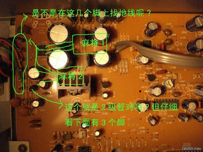

开工啦开工啦,哈哈哈,再请LPD大哥哥确认一下是不是下面这样呢?还问:找地线是不是用万用表的一端接机壳,然后分别打这几个端子,看哪个端子相通即为地线呢?我不通电的时候测量上面有3个脚好象差不多...

哈哈,第一个对,第二个错了,应该是右边电解下面那个卧式安装的,型号好像是D003,脚应该是靠近散热片那个脚。
地线是在这一排上找,先开机,量一量那几个是交流电压为0的,然后关机,用RX1量其中那一条是对地电阻为0的就是了。
