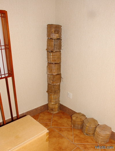

有点玄机,墙角扩散板背后是用了高1.3m左右的普洱茶吸音柱,收效不错,我估计这个做法我算是排前面的几个人吧。

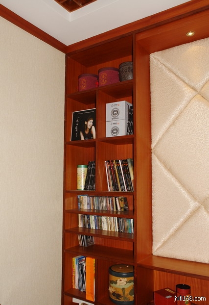

聆听位置的后墙是软性的,遵循“前硬后软两扩散”的原则,做了一个3平方左右的软包,而且是随时可装拆的,方便日后变更,后墙的贴墙柜子用料是实木沙比利,非常坚实,几乎没有任何共振。

室内粗略估计用了50筒(共350个茶饼)普洱茶作吸味和教声之用,因为房间装修还新(装修好大约半年),虽然全部使用环保材料,但还是有点不放心,只能把普洱茶作一物二用了,收效还真不错,稍后再慢慢说,可以吗?

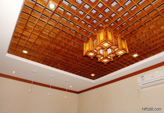

先接昨晚的预告,说说天花,这个天花,前后咨询过多位DX,主要是打听格子的尺寸,最后确定内框是15*15CM,用料是进口实心水曲柳原木,耗材大约一个立方,总重量超过1000斤!安装这个框框的当天,场面还是比较“壮观”的,要10个木工一起“发力”才行,最后用粗钢绳吊挂在台底,再固定好四个边边。而四周的包边天花就用了12MM*2的优质甲板,一来美观,而来是吸收上空多余低频的,整个天花可谓固若金汤,几乎没有谐振。

一般大型一点的电工材料店就有,如果要再长一点的,需要订造。

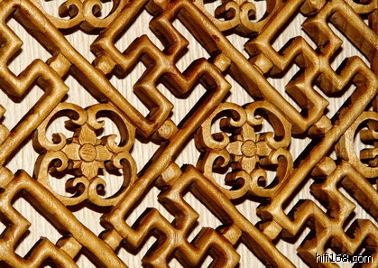

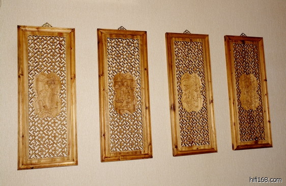

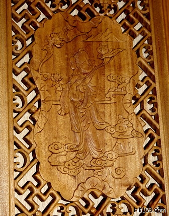

个人很喜欢这4个挂墙小屏风,为当地翔龙音响滔哥的收藏品,滔哥够大方,割爱给我,一直很是感激!材料是香樟原木,香意绵绵,很是醉人!
