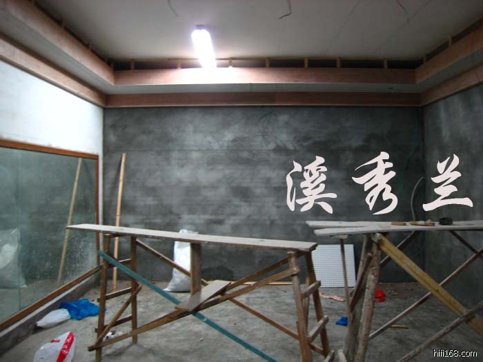

回复: 简单的听音室
原帖由 松香味 于 2008-11-21 21:42:00 发表
这种穿孔板的穿孔率是多少??感觉已经超过25%,穿孔率太高吸音效果会明显降低哦。
这种应该是石膏吸音板,穿孔率不到5%,虽然有许多小洞洞,穿透的只有很少一部分,板厚约10毫米,重量教轻,只是孔径不大,有几毫米!购买时店老板在商品上注明着石膏吸音板60*60,每平方连吊架18.5元!

回复 64F 艾格丝通Eggleston粉 的帖子
同意艾格丝通的观点,听音室就一个乱和一个对称就行!
看图,有两问题,正面角部做吸?很多听音室都犯这个错误,这个容积只会吸收中频,但对低频没作用!角部驻波会严重影响定位和清晰度,建议改为实心做低频扩散;第二,顶部穿孔会吸走很多中高频能量,这样的房间声音较死,缺少活生感,会让人总认为功房力水不足!
关于吸收,最好只针对低频部分,一般比例较好的房间,皇帝位上的一部皮沙发已经解决掉大部分问题了!

lztjt2005兄在楼房的顶层新装修一间听音室,长×宽×高=7.3×4.7×3.2m,面积大约35平方米。新的听音室全封闭,只开一个门。
听音室的宽度是定值,为了获得更理想的“黄金比例”,长度缩短大约0.6m,少用0.6m,这样总面积少了23平方米。现在大概只有私房才能如此随心所欲地改造,让人羡慕。而楼房的顶层可改造35间这样的听音室。

回复: 简单的听音室
终于搞好了,刚开声还不满意,低频有点混,高频活生感欠佳,结像定位都受到影响!通过一整天摆位,再找些空纸箱放在后墙,声音越来越好了,感觉已经超越原来的环境,调整还要继续!
