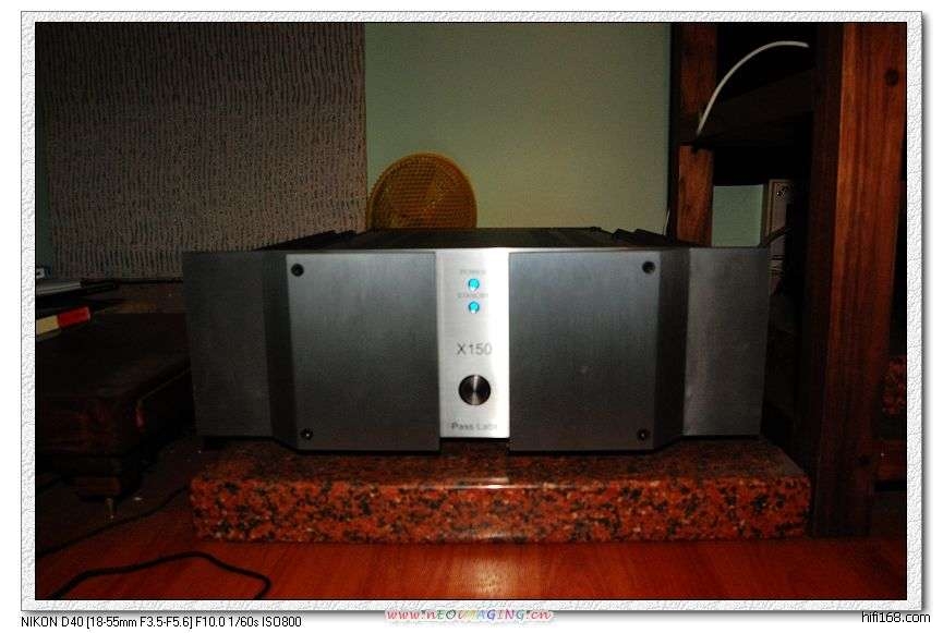

前几个月的后级是美国PASS 150.这里也用石材垫付.

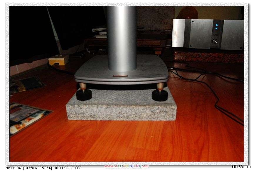

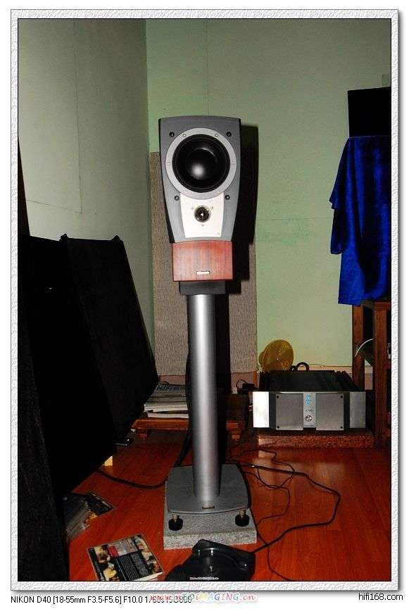

单拿C1是一对不错的书架音箱.原装脚架,HIFI何垫石板又垫付高丘钉,总体听来漂漂然,有骨少肉的那种,后墙还会存在驻波干扰.

2.改造后用高丘防振脚架更加润泽高贵,底频层次及中高线条感更丰满.然后勤部把他的音箱脚下的那块石拿掉,加8粒高丘垫,这样比之前的石板垫付厚润和温醇有多,拿掉石器是对路的.架机价格是4500元.

HIFI何这间旧环境在我第一次去听的时候已发觉驻波窿窿不断,吸了有益频率,但驻波没有被化解而干扰非常严重,首先发觉音场比较夹乍,定位过低,人声定位基本上如坐在地上唱歌(所以他加了个厚石板),活生感及细节再生能力几乎难以挽回,通过初步测试频率曲线及细听多张熟悉的软件,慢慢探索HIFI何空间存在的弱点,基本掌握要处理的要点就是:一以减少驻波和增强音场宽深度为目的。二是以提高中央结像定位高度及皇帝后墙范围均匀扩散,减少耳后受压抑雍声干扰。

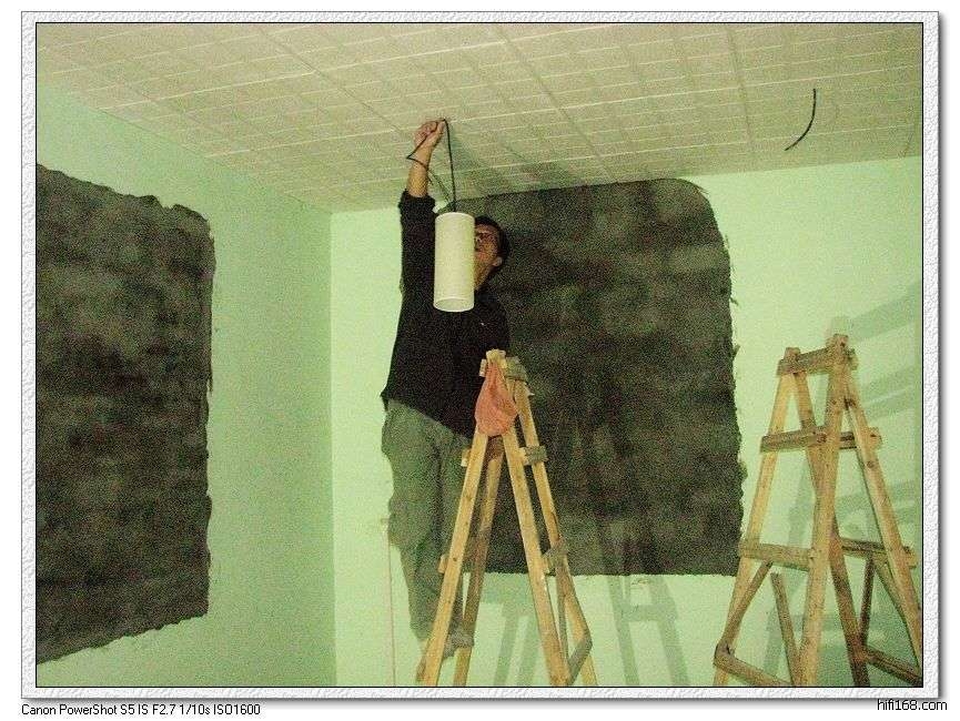

HIFI何的独立环境是在第四层的顶部,环境的左侧墙和音箱后墙各有一个大玻璃窗,而且是不对称的,为了不引起低频共振和靓声我建义把它全封掉。

这个环境15平方多一点,接近大众化家用型的烧友环境,如何处理让驻波减少而让中低频饱满,高频清楚而不刺耳,音像,定位历历在目,整体平衡性好,使背景更凝静,首先要做密闭性处理,特别是门,窗,排气扇通道等特别性处理。何兄先把两大窗用火砖实墙封掉。
