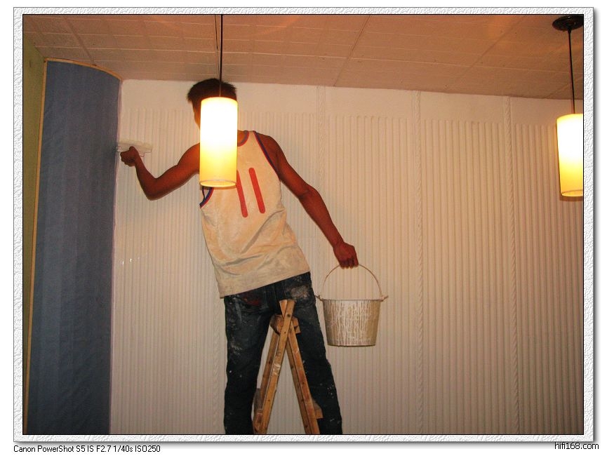

好了,做四块薄板共振板备用(独创),是移动的,目的是用来滤除环境里那些计算过针对的频段.也具有一定阻尼及吸收作用.安放于两则墙,可来回移动调校.里面放吸音材料,外包薄板,可开孔子.最后包布或墙纸.独立单块减少共振,放在家里美观大方,有其好处.

做好了,可狠的是HIF何把我的图纸给看错了,呵呵,做的太厚了.

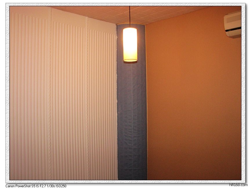

全部做好后,石膏板下要钉上角线木,对石膏板粉刷一下无毒无味的ICI材料,基本大件完工了.待干后开灯美观而显得环境宽敞很多.这主要是色调和视觉上的感觉,相对于前面没改动前舒服得多.
