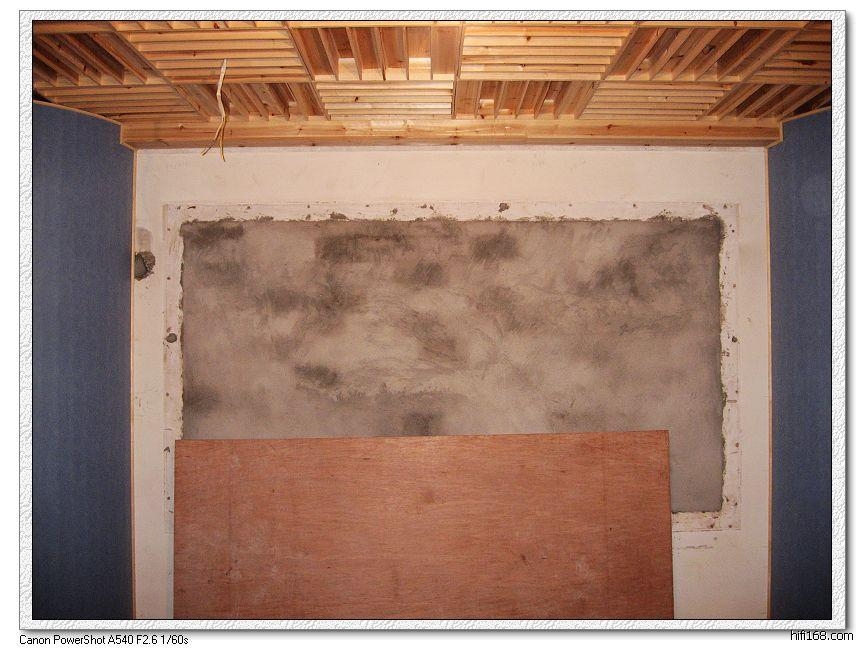

好了,浩浩荡荡的动工开始了.先封掉大窗口才是重点的第一步.

然后封音箱后墙的大窗台.只要有管道排气送气就行.

照着前面的图纸包好墙角,处理经过计算和测量所要化解的部分驻波强度.
