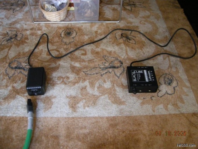

独立分体电源。可玩电源线,对音质提升非常大。
多段调节可匹配不同规格MC头。对于0.25mv左右输出的MC头易有足够的放大配数。
典型的德国装配工艺。新机定位应该是在4000圆级以下性价比最高的唱放之一。此机用不到两年。由本人从香港亲自买回。因器材升级后转让有缘同好。

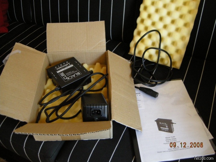

继续上图
可玩电源线和多段调整非常方便有用
