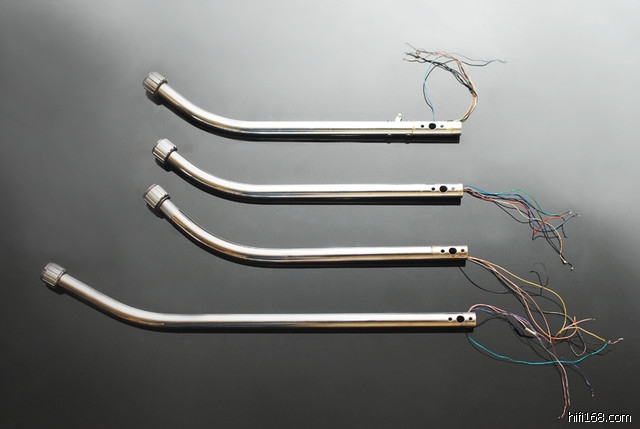

SME 3009唱臂升級團購計畫
自從SME 3012R 停產後,12吋的唱臂就奇貨可居,一臂難求。
這次開發的套件,主要針對SME 3009 S2 3009 S2 improve SME 3009R (相似度可以跟3012R完全相同)開發出來的臂管升級套件。
SME 3009 S2 改長臂
SME 3009 S2 improve 改長臂
SME 3009 R 改長臂
由上至下SME 3009 S2臂管,SME 3009 S2 improve臂管,SME 3009R 臂管,改良的3012臂管
