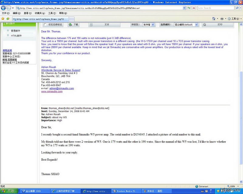

我曾经用过一台Simaudio W5,我就将这台W5的序列号发给了Simaudio厂方。
图片是厂方给出的官方答复,其中包括了判断175瓦和190瓦的区别。
jpg(2008/12/16 9:04:16 上传)
最后编辑SMERT 最后编辑于 2008-12-16 09:04:15
图片比较小,我就把回复的内容贴出来:
其中一句话就提到:175瓦的版本是采用TO3金封功率管,而190瓦的版本用的非金封的功率管。
Dear Mr. Thomas,
The difference between 175 and 190 watts is not noticeable (just 0.3dB difference).
Your unit is a 190W per channel, built with new power transistors in a different casing. (the W-5-175W per channel used 10 x TO3 power transistor casing.
Now, you need to know that the power will follow the speaker load: If your speakers are rated with 8 ohm, you will have 190W per channel. If your speakers are 4 ohm, you will have 280W per channel available. Keep in mind that we (at Simaudio) are conservative with power amplifiers. Our production is always rated with the lowest level of distortion.
Thank you for your confidence in our product.

还是没有道出如何鉴别175和190呀?你W5的STANDBY在前面还是在后面?

从官方的答复和Stereophile的测评,175瓦和190瓦的版本之间的区别,主要就是使用何种封装的功率管和滤波电容的容量
175瓦的Simaudio W5:使用摩托罗拉TO3金封功率管,每个声道4对,滤波电容的容量为17万6000微法
190瓦的Simaudio W5:使用非金封的双极性功率管,每个声道5对,滤波电容的容量增加到21万6000微法
所以根本不是什么开关在前在后的问题!我好像从来没见过哪台W5后级Standby开关是在前面的!不知道其他W5用家是否见到过。

鉴别方法已经写了,主要就是滤波电容的容量和功率管的不同。
我那台W5的STANDBY在后面的,我两个朋友从代理买的行货190瓦的W5,其STANDBY也是在后面的。
