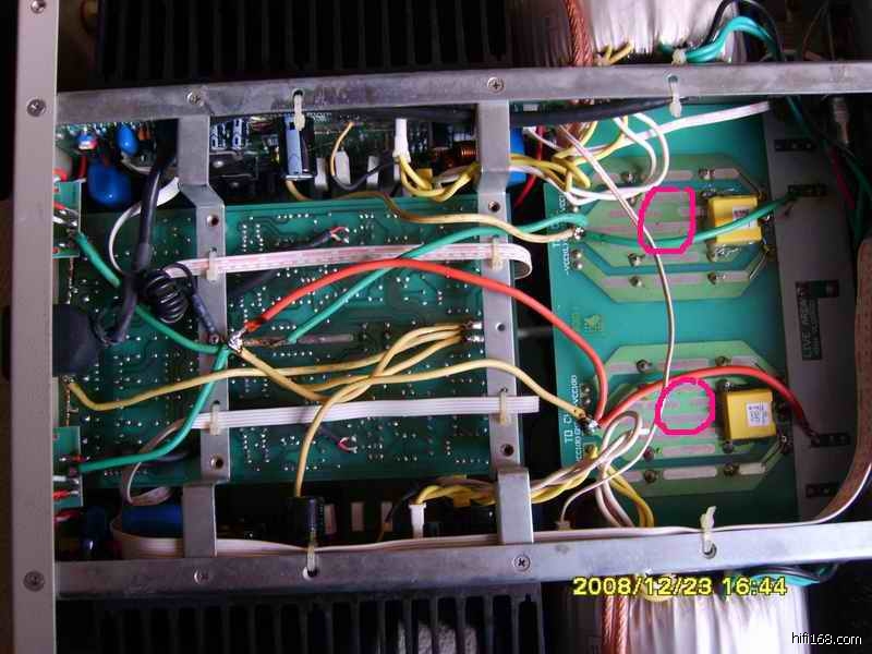

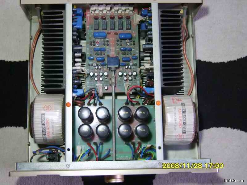

每声道4个电解滤波,中心接地点选在这些电解的地端附近,(第二图红圈)然后4个电解的地,电源地分别引线到中心地,
(226.21 K)
2008/12/30 8:32:52
(267.11 K)
2008/12/30 8:32:52
图片是第一次接线的样子,现在不接机壳了,而且4个电解的地,电源地用线串连起来了,别的地线飞线到这里,不知道这样对不对。
yinxiangxiaoyou 最后编辑于 2008-12-30 08:32:52

老浦东
35
2008-12-30 08:30
我是这样理解的,铜插头就不去管它,但在同一机箱内的前后级,前后级之间的接地还是要强调。

2008-12-30 08:34
浦东大哥看图片

37
2008-12-30 08:40
看了,两个红圈点非常好!!!
厂家就是把这2点作为后级中心地的。
