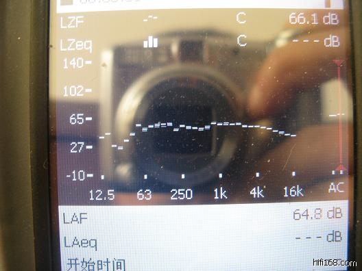

客厅的频响
抽空测量了客厅的频率响应(OpereaR66推Kelly的KT2小落地)。
客厅有20平米,长边摆放。两侧全部用窗帘,两侧窗帘后是空腔(左边是饭厅,右边是阳台),前方是4个开放的CD架,空调和书架,后面是一圈布艺沙发,顶面没处理,地面是实木地板上铺180X180CM羊毛混纺地毯,厚20-25MM。由于是半开放式,所以不易产生低频驻波。
23#

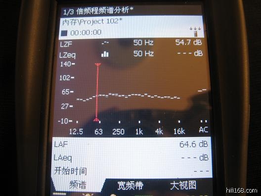

卧室的频响
顺便把卧室也测了,2W单端推EPOS的ES11。
卧室有18平米,箱子放在电视矮柜上,离开墙的距离最大了,也只有30CM。听音位是坐在床上。侧面没处理,左边是窗帘右边是衣柜,顶面光的。中低频问题多点,185X200CM的大床对高频吸收较多。

24#
高频少太多就尽量把毛毡类的东西拿掉~~~
50HZ的谷跟你对扩散板有点关系,吧位置换一换看看~~通常变换靠墙距离有改善低频驻波的效果,多试无妨~~
最后编辑hpstudio 最后编辑于 2009-01-25 15:07:15
25#
原帖由 hpstudio 于 2009-1-25 15:03:00 发表
可能和扩散板有关,就是太重了,我的尺寸是60X120X20,用18MM的板材,调整起来不方便,当初做成60X60CM的就好了。
音箱离开墙的位置反复调整了,31Hz的峰就是消除不了。有些绝望了。

28#
原帖由 Jason_WY_Ma 于 2009-1-24 2:27:00 发表
今天折腾了半天也没结果,有些灰心了。请教各位:
1。是否31Hz的共振峰是主要的问题,导致了50Hz严重下降。
2。如何解决31Hz的共振峰?
解决31Hz的共振峰意义不太,
首先,大部分的乐器频率都在40Hz或以上,
另外,房间的尺寸也局限,

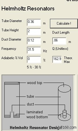

29#
慎用亥姆霍兹共振器,
个人意见,谨供参考!
