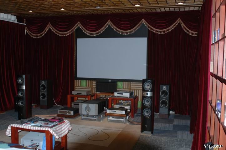

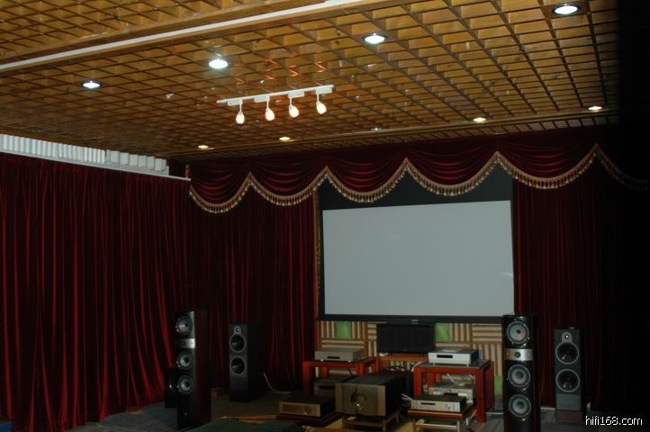

依本人的看法:环境(房间)的尺寸比例适合做视听室是第一要件;然后才是我们讲的房间的声学处理:两侧对称,整个环境的“扩散”和“吸音”处理适度。但是可肯定的说使用的“扩散”要多于材料时,音响空间感和音乐表现及延伸自然,音乐中的细节表现较好,对声音的改善和提高效果明显可触。
一般听音室处理都是这样:前硬后软中扩散。不过说起来简单,实际上处理起来很麻烦,因为音响这个东西变数太大了
jpg(2009/2/4 16:43:59 上传)
最后编辑蒙古包 最后编辑于 2009-02-04 16:45:25
我的DIY视听室

根据个人的主观体验——听音室的吸音量,在试音中均匀适当地设置使用吸音材料来调整,很容易解决,但混响较难些。
最后编辑蒙古包 最后编辑于 2009-02-04 16:35:02
看到三面墙是帘幕+?,帘幕离墙多远?后墙是什么?
最后编辑shuzixile 最后编辑于 2009-02-04 20:14:27
PASS X350.5推1027BE?很牛叉的组合!
原帖由 shuzixile 于 2009-2-4 20:12:00 发表
在音箱两侧面全部用实木做成空架子42X38的格格+帘幕,里面可以放碟子和书籍,每个框格后方是简易的吸音处理。
