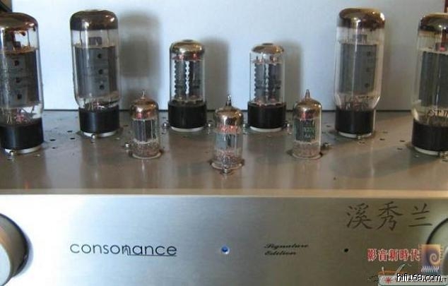

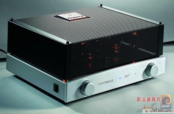

欧博M100-10S周年签名版功放资料:
2004年,欧博成立10周年,也是M100的10周年诞辰, 并非替代M100PLUS,只是想做一台不计成本,不考虑市场定位,自己心目中最“发烧”的EL34推挽机。
电路再经典不过了,与M100PLUS不同的是,电压放大级没使用SRPP线路,而用一只12AT7分成两半。低內阻,高屏耗的5687替代6N8P做长尾倒相推动,末级的功率放大管同样是超线性接法,不同的是没有使用固定栅偏压,而是使用了自给偏压方式,换管方便,不需调整,符合现代生活习惯。高压部分,采取电子管与晶体管混合整流, 三项措施, 使声音更加有韵味,高频更细致。
现今生产的电子管,由于材料问题,声音远不及早年的管子。所幸,目前还能找到一些批量的NOS古董管,10周年纪念机的前级管和推动管分别使用了NOS 12AT7和NOS JAN5687。功率管和整流管已经无法寻到批量的NOS 古董管,故采用了目前声音最好的,美国人设计,俄罗斯产6CA7EH和5AR4EH。
尽用好管,声音提高有了保证。
放大器的电源部分对声音影响极大,这已经是众所周知了。 10周年纪念机,除了在整流上用了电子管,滤波电解也全部使用了音乐性极佳的菲利浦电容,这样的投资,带来了不小的回报。
输出变压器是电子管机的灵魂.10年来一直沿用的设计,历经多年考验,其音乐感强,已被国内外用户认同。 10周年纪念机的变压器,采取了与功率管配合校声的方法,调整局部参数,使两者配合相得益彰。
10周年纪念机,已在襁褓中,我相信,她能够觅得知音,给用家代来无穷的快乐和享受。
输出阻抗:8Ω, 4Ω
输出功率:35Wx2 RMS 1KHz
频率响应:6Hz-60KHz-3dB(10W)
信噪比:90dB
输入端口:4组(RCA)
输入阻抗:50k
耗电量:150W
电子管:6CA7EHx4  5687x2  12AT7x1  5AR4EHx2
体积:430(L)x380(W)x188(H)mm
重量:25Kg

欧博M100-10S周年签名版功放,这次更换的是前级管NOS 12AT7和功率管俄罗斯产6CA7EH,分别用“曙光” 珍品版6CA7 一套四只电子管和一只“创世”金版12AT7电子管替换。

建议把M88上的创世KT88换到M100-10S上听听,比较下声音区别(KT88和6CA7可以互换)

欧博”M100-10S PK “三越” M88胆机,哈哈,M100必败。
因为既然三越给你听就有一定把握胜你手里的M100。否则三越赚谁的钱去呢?  还有就是我的M100上家就是升级了三越胆机!不过凡是不能绝对,搭配也是很重要的。
珍品6CA7高频细腻输给俄罗斯6CA7EH了,听小提琴比较明显。
产品就是产品,等级、档次分的明确着呢,要不高档机卖谁去?试图通过更换所谓补品来大幅度提高正规产品的音质,那是妄想地,到头来肯定竹篮打水。
如果想打磨,牛是声音的基础--换,把长尾倒相,改成PK分割倒相。加一级推动,标准接法,改成超线性接法。M100S磨了也白魔,底子太差,浪费精力.最多第一根管换成GEC2900,其他别动,再卖也方便。
