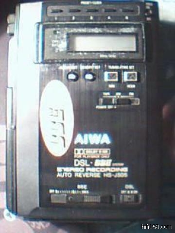

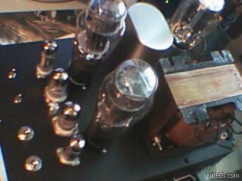

我并不是很喜欢听耳机,只是想搞一台玩玩而已,享受过程是主要的!我以前是用图1的,现在用图2 的,路上听听而已。搞一台耳放,放在显眼的地方很养眼!满足一下虚荣心。哈哈!

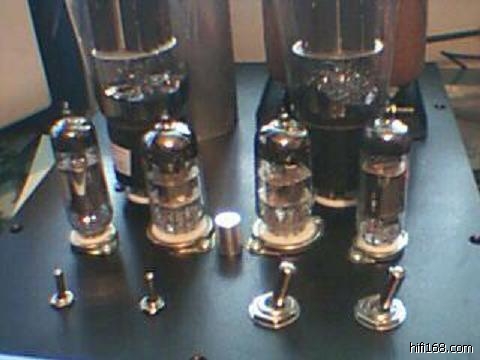

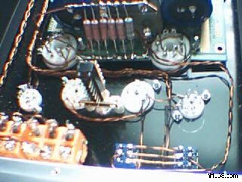

今天的功劳。
(65.46 K)
2009/3/5 17:08:42
插上管子就更漂亮了!
(78.47 K)
2009/3/5 17:08:42
(77.61 K)
2009/3/5 17:08:42
(79.68 K)
2009/3/5 17:08:42
(76.25 K)
2009/3/5 17:08:42

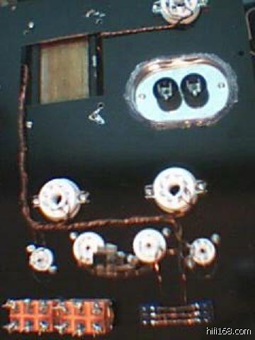

把灯丝线也接好了。
(71.26 K)
2009/3/5 17:08:42

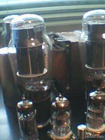

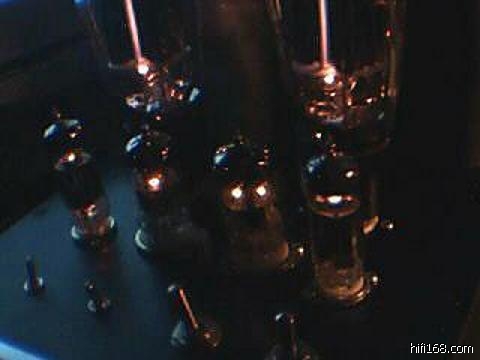

开关接好,灯丝点亮。
(53.69 K)
2009/3/6 18:17:44
(72.35 K)
2009/3/6 18:17:44
(, 下载次数:28)
(2009/3/6 18:17:44 上传)

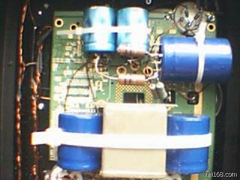

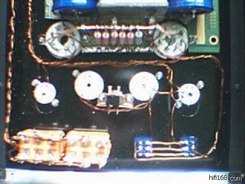

电源板已安装到位。
(99.53 K)
2009/3/7 16:57:11
(99.02 K)
2009/3/7 16:57:11
(80.28 K)
2009/3/7 16:57:11
(86.64 K)
2009/3/7 16:57:11
(93.41 K)
2009/3/7 16:57:11

线都排好了,碰到难题了,高压开关安在5Z3前面,开高压5Z3打火!:asdsd
111583
61996199
451
451
2007-07-17
61996199
19
2009-03-10 19:04
显示全部
打火问题已经解决。4007烧了一个。由于管子都不不配对,总有2~3V的误差(阳极电压),只能这样了。明天估计可以出声。

今天通电调试,发觉交流声很大,想想这次接地很到位,星形接地应该没问题。用220U电容去并电容,看看是不是有电容失效或是别的电容原因,并5Z3输出的第一个油罐电容就出现状况了,交流声一下子没了,我的油罐有13U应该也不小了,这有点想不通!准备加上去了,第一级13U油罐,第二级470U,220U加在第三极,通电试机,郁闷!又出交流声只是轻一些。三级滤波还不如二级滤波!没办法只能把220U并在油罐上了,又一个想不通!可能会影响5Z3的寿命,也不管那么多了。
现在工作点基本调好,声音不错!
