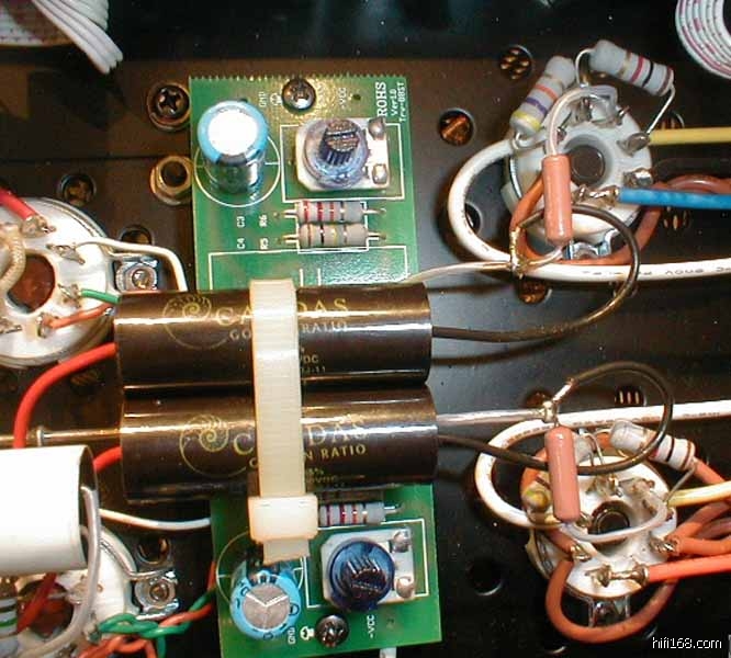

今天到了创世金版KT88,更换斯巴克A88T上的四只6550EH,需要调节偏压。经咨询,需要找到阴极电阻,测量阴极电阻两端电压,有的人说需要调节至0.45V,有的人说需要调节至0.5V,但本人对电子技术比较陌生,主要对“阴极电阻”这个名词不太理解,请各位前辈帮忙看看,“阴极电阻”在哪里?怎样测量?另外是调节到0.45还是0.5V合适?创世金版KT88参数为:Ia:50ma

如果对电子管性能不熟悉最好不要自己调,改变阴极电阻即改变负栅压。
回复 3# 老邹 的帖子
全部稳定在0.455V左右(+-0.003)后收工。煲机中。
