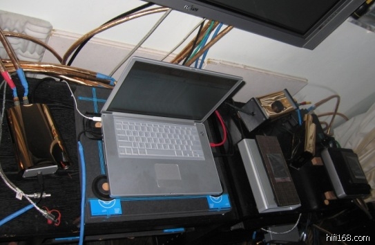

我新上主场的专用PC HiFi调试中,和加拿大烧友一起玩校声,在主场的表现不错,已将VPI唱盘移到贮物室。全新的ApplePowerbook G4Wave LinkDAC,外置serverWave Link设计师的专用iTune ……不符合平价要求,但和Mark Levinson的理念接近,不过他用Sony……
专用PC HiFi调试中(2009/4/4 20:27:08 上传)
