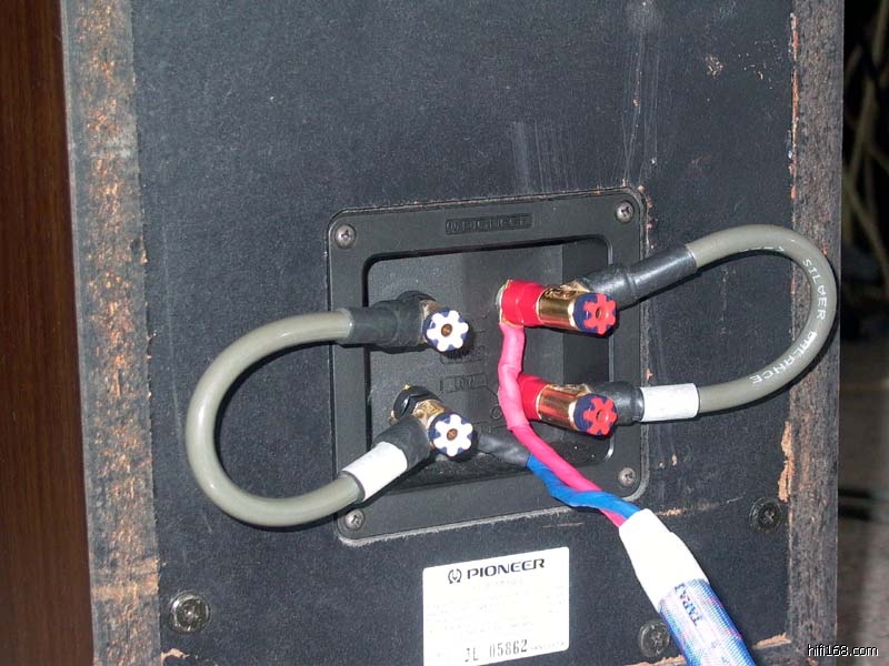

我一直也是这样的接法,这样的接法就是高低音单元都经过跳线,不存在只有低音或高音单元有跳线的性格!!
