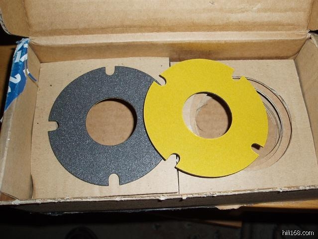

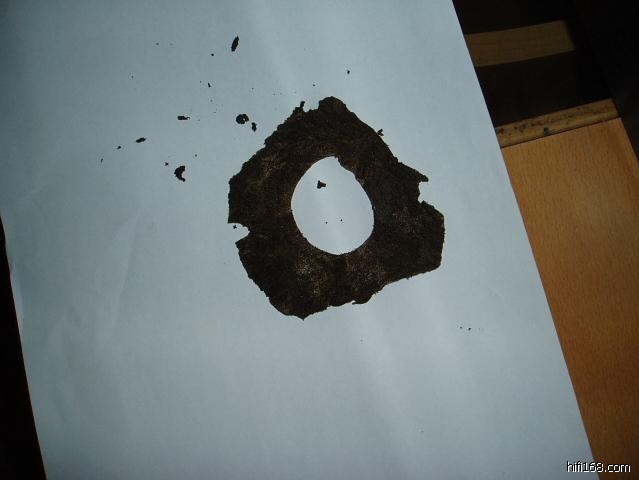

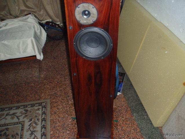

那么下面来看看我的PROAC R2.5高音围边海绵更换情况吧!请看图1和2:是原装未换的高音围边海绵,很难看吧,其中有一只PROAC字母已看不太清楚。再看图3:是换下来的高音海绵,惨不忍睹啊,几乎是烂到尾,发黑,一动就整块的海绵往下掉,这样的围边海绵还有用吗?更换这海绵非常简单,不需要拆高音螺丝,只需把原来的海绵扯下来,再把新海绵粘上去就好了,海绵背面有类似不干胶的物质,很容易搞定的。此海绵厂家本身的意图是吸收高频反射所形成的干扰,使得高音的音质更为纯净。

最后说下我用新原装高音海绵换掉旧海绵的听感:换上后高频音色稍暗,这点很明显,请想换海绵的要注意。声音表现更为细致,听小提琴质感更好、更纯净。
