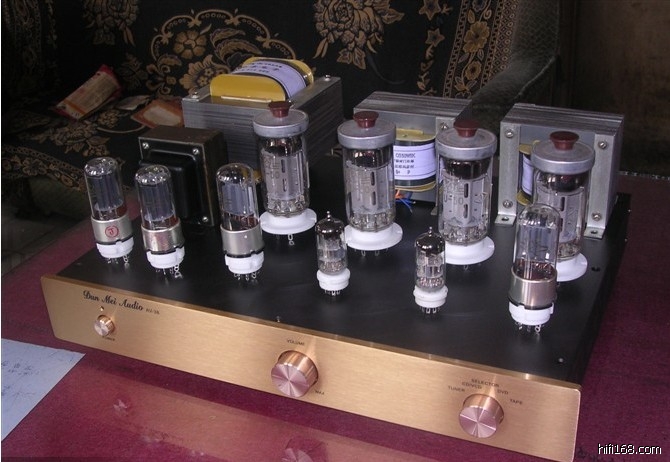

货物名称 FU50系列套件 货物数量 2套 价格 1380 元 成色(二手必须填写程度) 全新 物品缺陷及改动 没有 三包或保修期 包好 卖家所在地(XX省XX市) 浙江 卖家联系方式(QQ或者电话) 13221946254.......QQ747113384 淘宝连接 运输方式及运费 快递 照片及描述 FU50推挽
2×30W FU50甲类推挽功率放大器套件。该款:前级用6N11J结成SRPP电压放大。6N7PJ倒相。FU50(俩俩配对)功率放大。2×5Z4PAJ全波整流。电感滤波。不锈钢机座。300W电源牛,50W输出牛,5H0.3A扼流圈滤波。全部阻容件,接插件、连结线、屏蔽线等,配置到每一只螺丝。附有电路图、排列图、安装说明等。 该款音质表现 通透;堂音丰富;胆味浓郁;柔美异常。 套件用牛系石诚先生亲自打造之鼎牌系列。电源牛:铁芯舌宽40mm,叠厚60mm。额定功率300W。输出牛:铁芯舌宽26mm,叠厚50mm,额定功率50W。电感铁芯宽22mm,叠厚33mm。二十余年的输出变压器绕制技术经验的积累,奠定了靓声的基础,在国内销售多年,反映极佳。本套件适合对胆机有浓厚兴趣朋友DIY。初学者可经视频指导装配。

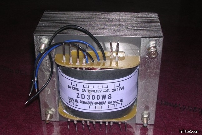

代销九江浔东门市“鼎牌”系列变压器,输出牛,阻流圈:鼎牌系列电源变压器(绕组电压可自定。国标SW310硅钢片、无氧铜线、树脂板骨架)
ZD80WS (高压绕组:0.1A2×250V。灯丝:1A2×3.15V二组、2A5V6.3V。铁心截面积尺寸26×40mm2)
ZD100WS(高压绕组:0.1A2×300V。灯丝:1A6V3二组、2.5A2×3.15V、3A5V 。铁心截面积尺寸26×50mm2)
ZD180WS(高压绕组:0.2A2×360V。灯丝:2.5A6V3二组、3A2×3.15V、3A5V。铁心截面积尺寸30×60mm2)
ZD300WS(高压绕组:0.3A2×360V。灯丝:3A6V3二组、3A2×3.15V、 3A5V。 铁心截面积尺寸40×60mm2)

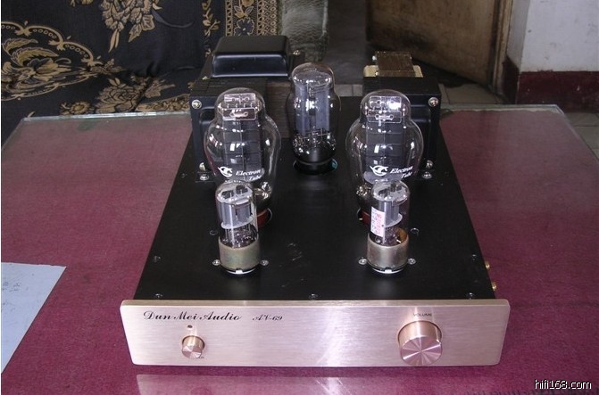

价格1100元,不包括300B电子管,套件用180W电牛10W输出牛6N8P推300B5Z3P整流。商品机箱阻容件螺丝,要20W输出牛的加60元CBG20W3.5K(20W牛不配罩)输出牛都用武钢SW310的片子片厚0.35MM
