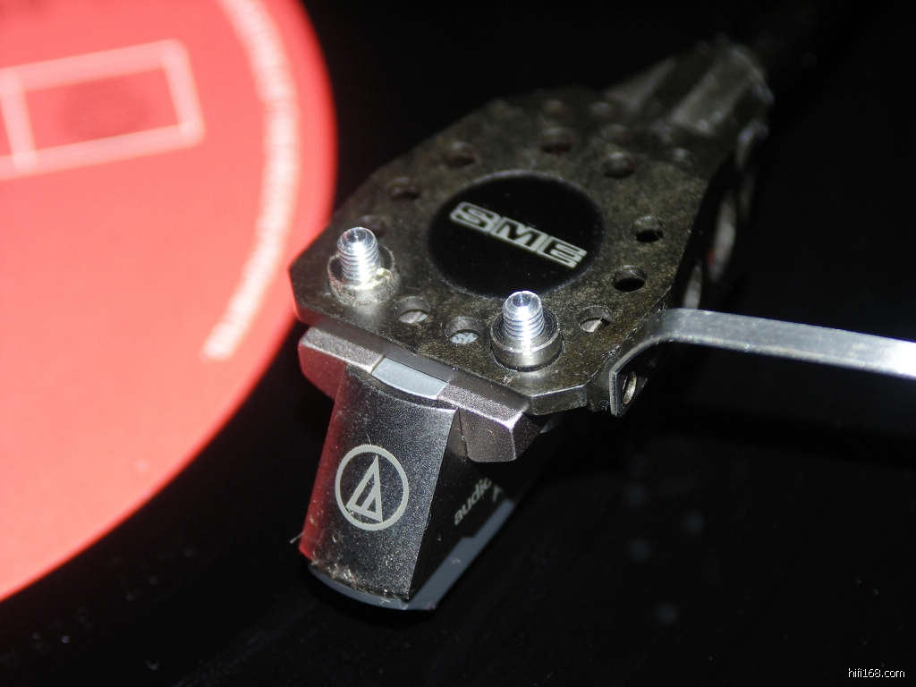

唱头盖没有移动槽,不能前后移动唱头调整有效臂长,唱臂的有效臂长就会因使用不同的唱头针距不同而改变…………
JWang兄是否考虑了这个情况。
如果我理解错了请指正为盼。

谢谢蒋兄的资料,刚刚接触黑胶了解不多,得慢慢学习积累。见过一些高级唱头或者说特殊唱头吧,也有出入很大的情况,看看下面这个唱头:
145#
就是因为针杆太长或唱头比较长, 很多唱头放在我的SAEC 308L唱臂上都会超过厂方的5mm 超距值, 例如Dynavector 17D2/3的针杆非常短,而 Supex 1000的唱头面积也比较细小, 所以便完全没有问题,  但假如我将Denon 103R或AT33 ANV放上去的话, 就算我把唱头移到唱头壳最后, 超距亦只能做到大约8-10mm, 不能符合厂方5mm的耍求.
另外我的Technics 205C mk3唱头最近因换唱针的关糸, 给人换了较长的针杆, 当我把它放回一向用开的AT1010臂上, 超距也比厂方的15mm多了差不多4mm.

SME III 的的底座可以将唱臂移动, 非常方便, 而一般的唱臂只能在唱头盖作有限度的调整.
148#
谢谢KCC123兄提供的实战经验。要玩好唱头盖没有移动槽的(例如SMEIII等)唱臂,针距是否“匹配”正好达到厂家推荐的“有效臂长”要求,也是要注意的问题之一。这样理解不知道对不对呢?
SME III 的底座可以将唱臂移动, 非常方便就可以调整“超距”,但是不能改变“有效臂长”。
149#
因为SME的底座能够将唱臂移动, 所以无形中亦改变了唱臂的轴距, 同时调整或改变了有效长度.
