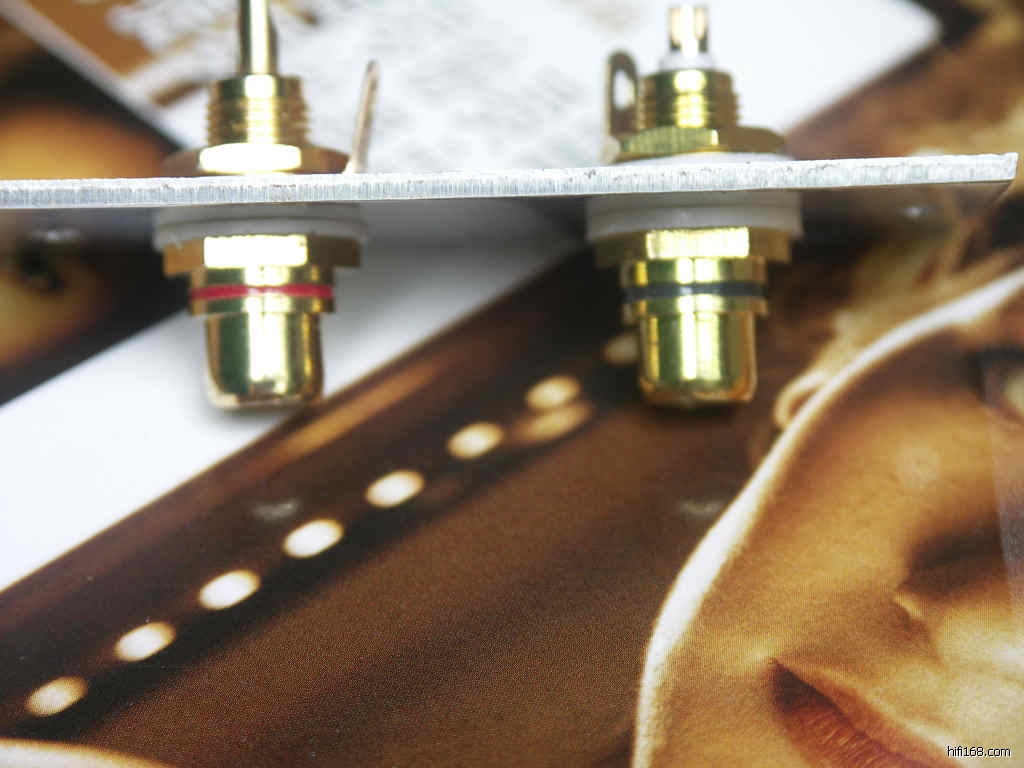

次日准备动手前做了一些准备,做了一副RCA输出端子;

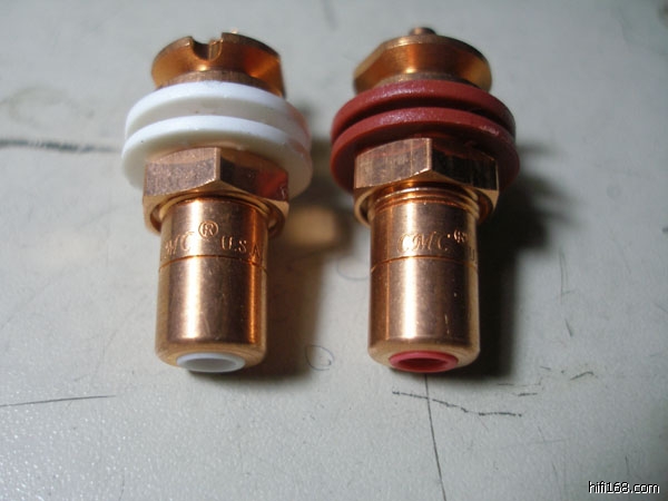

提两点意见。
1.侧压吊锤竟采用粗线???
会影响侧压的精确性,找根0.4MM以下的鱼丝来替换吧,实在找不到的话,就问你的LP借根头发。
2.RCA端子太菜了。
起码找对CMC的紫铜。
jpg(2009/6/4 21:10:42 上传)
28#
两点意见一并接受,只是RCA端子现在暂时没有用到,以后难说会用到到的。原因下面会说……

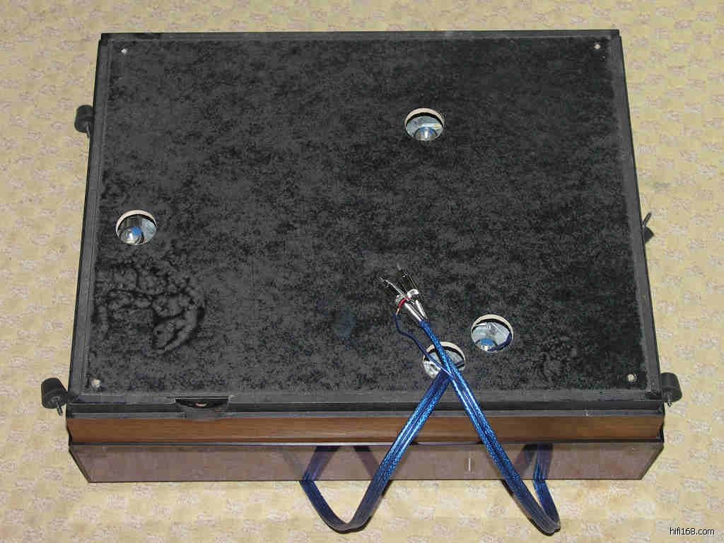

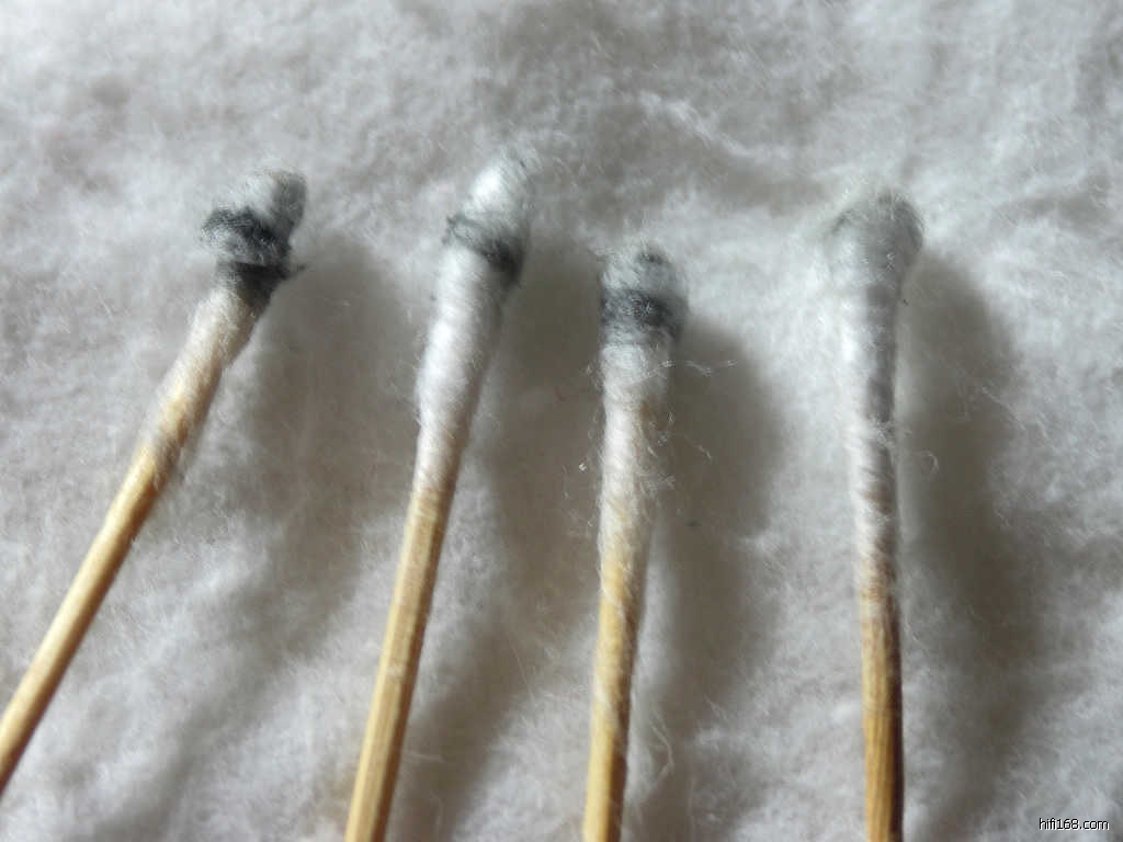

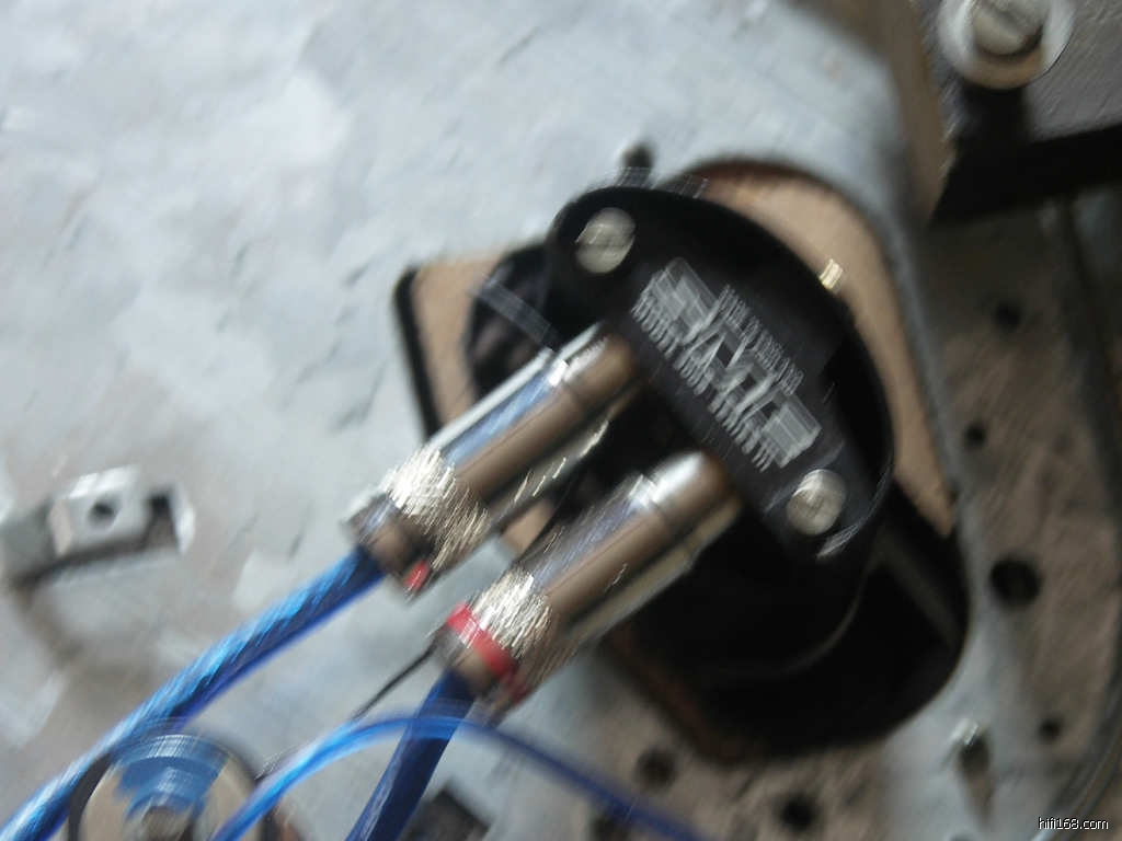

打开转盘底板后才发现,SME唱臂底部已经有一副品质不错镀金的原配RCA输出端子(好像忘记拍照片了没找到RCA插头照片),只是“机线”品质太差外加机线的RCA插头太松,而且污染严重,事先准备的一副RCA输出端子品质还不如原配RCA输出端子,所以暂时放弃了更换RCA端子的计划,将原配RCA输出端子里里外外进行了比较彻底的清洗,然后换上相对好些的信号输出线。
原配机线及RCA头
清洗SME唱臂原配镀金RCA插座后的棉签;
30#
然后换上相对好些的信号输出线
