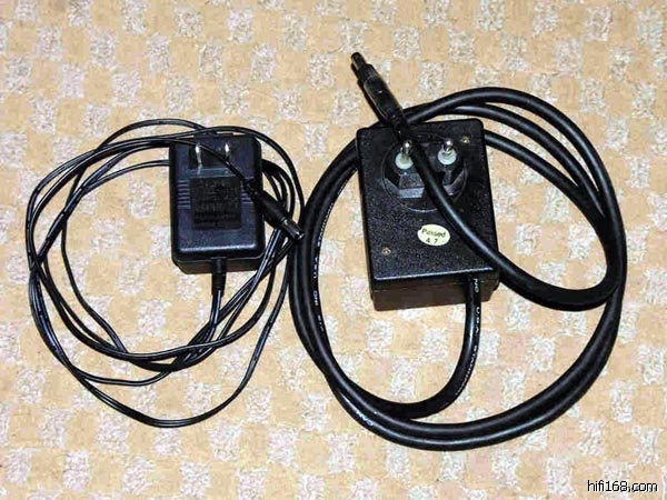

        很想问问,您老觉得把这样的照片贴上论坛能说明些什么呢?也不把内部图片,或您老所谓的“专门制作”或“利用改造”过程中的照片上传?
原帖由 松香味 于 2009-8-21 0:46:00 发表
“专门制作的电源变压器”是利用一个卡西欧电子琴电源变压器“改造”制作的,主要是考虑使用方便…………
        那么,我们是否可以这样理解您老以上的这段话呢?——图片与说辞是空洞与乏味的,没有了其间过程的支持,其自我论述的结果也是不可信、不足以采信的。毕竟,从图片所得到的直接结论,仅仅是体积上的区别。而我个人(单凭经验)也认为,即便是其内部,变动的幅度也不会大到哪里去!您老所言之的“专门制作”那纯属扯蛋,“利用改造”也仅仅是为了往自己那张老脸上贴金罢了。说得直接一点嘛!——您老所做的一切,就是找了一只与原配变压器,那输出指标相近似的作了一个替换而已!(如果您老认为这样的判断不准确,请提供更详尽的图片或电路资料予以反驳)
        综上所述,若再配合以下图片的辅助说明,也许大伙就会有一种恍然大悟的感觉了——切,不就是山寨了一把;怎好意思在此胡说八道以至沉浸于毫无止境的自我陶醉?

        再请正面提出真实可靠的依据来支持您老先前之一并言论,例如:
原帖由 松香味 于 2009-8-26 8:33:00 发表
        专门给多能士DT 160 B MKII转盘做了一个专用电源,功率要求:为转盘马达正常运转功率的4倍以上(依据:马达启动电流常常达到正常运转电流的3~4倍)。
        为了预防电网电压小幅度波动时可以“正常”工作,专用电源设计为16.67V;620mA约10W(变压器约15W);电源输出——经过“滤波扼流圈”控制变压器振动噪声和电网噪声干扰,尽可能提高电源“纯度”;要求:输出端直流内阻小于1.5欧姆(包括电缆线、扼流圈内阻),以确保电压、电流供应平稳充足。为转盘电机平稳(出力)驱动,平稳转速、减少抖动,降低转盘“噪声”提供良好的工作环境条件。
        经过试听,效果非常好,音乐密度感大幅度提升,声音更加丰满细腻流畅…………
        有兴趣的朋友自己试试,花不了几个钱哦。
        上面照片中右边的“电源”变压器,就是专门给多能士DT 160 B MKII转盘做的“专用电源”…………
最后编辑menn 最后编辑于 2009-09-07 21:57:51
